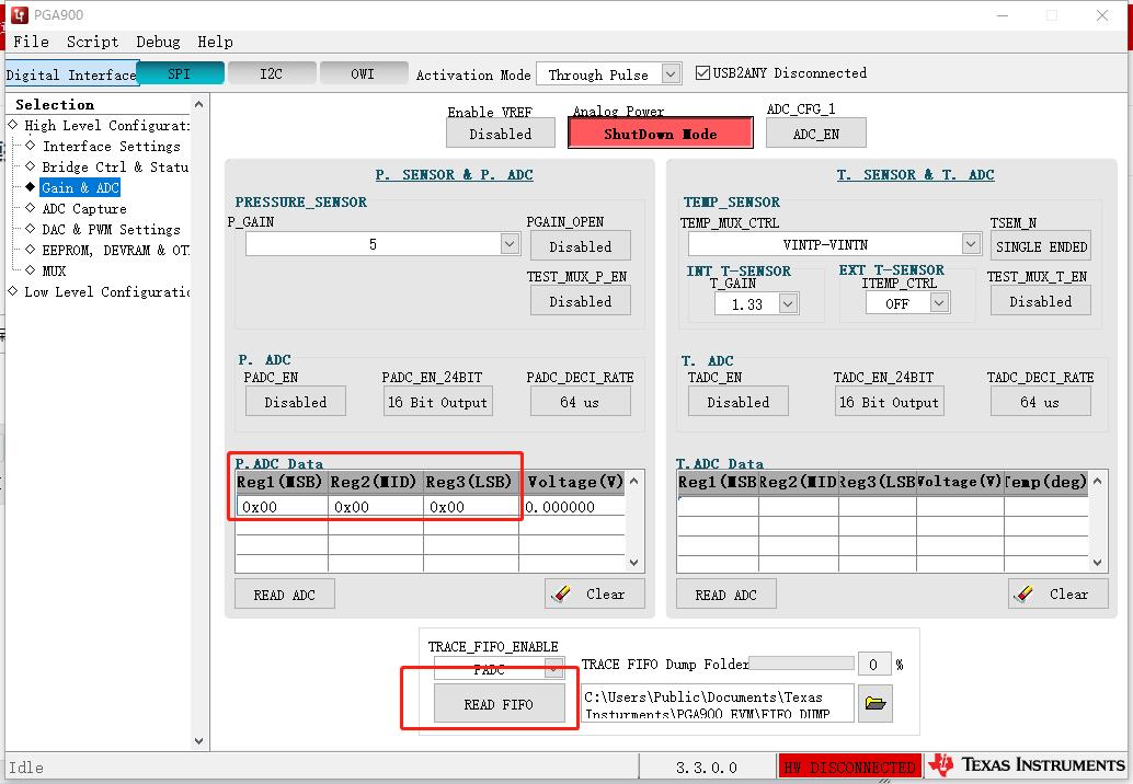

在PGA900 GUI中通过Trace FIFO保存压力通道AD转换之后的数据,我理解输出应该是P ADC DATA3个寄存器中的内容。

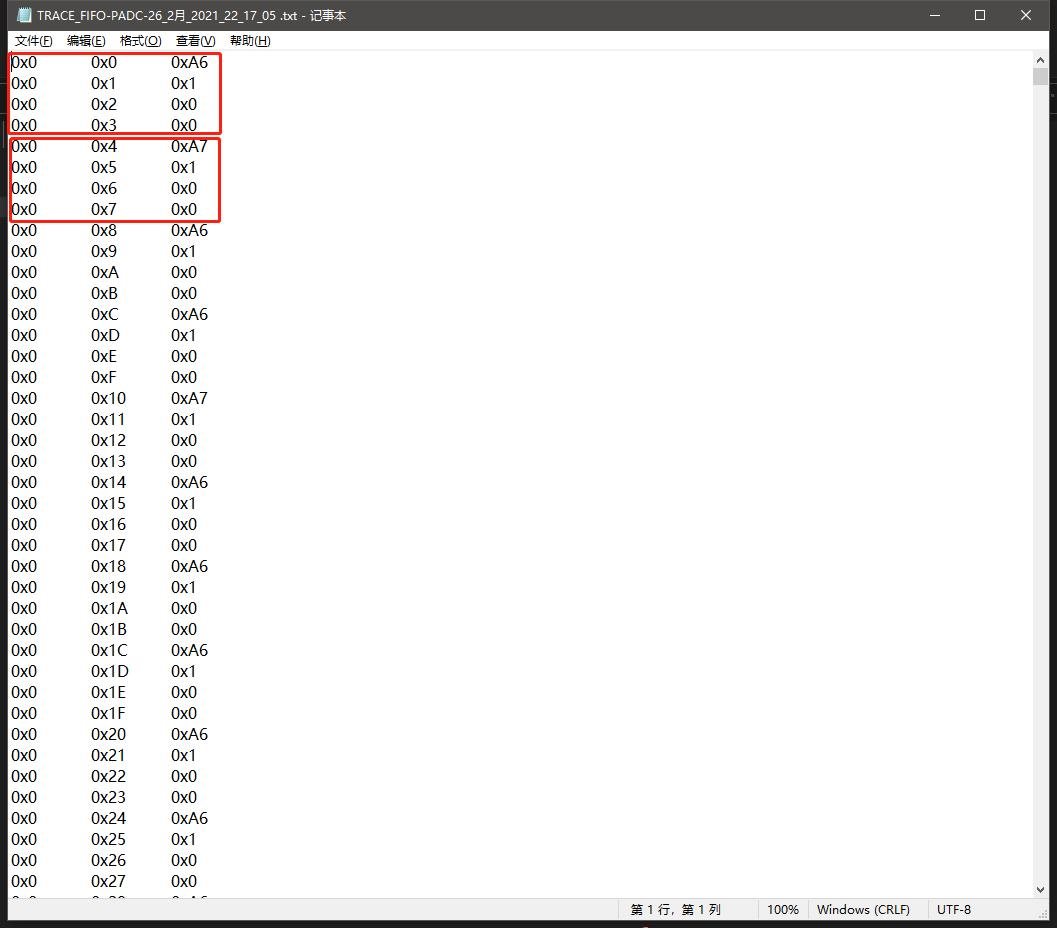

可是查看输出的txt文件可以看出,前两列是FIFO寄存器中的地址,第三列是每个寄存器内保存的数值。并且可以看出来每4行数值为某一时刻压力输出的值,第一行对应P ADC DATA寄存器最低位,第二行为中间位,第三行为最高位。我想请问下第四行的数据代表什么含义?我上面理解的数字对应的寄存器是否有错误?

  • trace FIFO在启用时捕获所选通道的2048个样本,txt文件中的数据在第二列显示样本号,在第三列显示从LSB first到MSB的数据。它是32位寻址的,因此第4个数据字节将始终未使用(因为24位是数据的最大大小)。第一列未使用。
