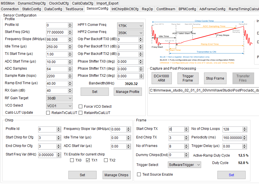

在文件C:\ti\mmwave_automotive_toolbox_3_2_0\labs\incabinsensing\front_mount_occupancy\chirp_configs od_demo_16xx_4zone.cfg 中有配置如下:
profileCfg 0 77 250 10 40 0 0 98 1 64 2200 0 0 40
chirpCfg 0 0 0 0 0 0 0 1
chirpCfg 1 1 0 0 0 0 0 2
chirpCfg 2 2 0 0 0 0 0 1
chirpCfg 3 3 0 0 0 0 0 2
frameCfg 0 3 128 0 160 1 0
但是通过计算(手算或者mmWave studio配置自动算),这样的配置好像不符合 duty cycle 需要在50%以下的需求,请问是我的算错了还是哪里搞错了
(250us+40us)*4*128 = 148.48ms  而配置中frameCfg帧间隔设置成了160ms,这已经达到92.8%的占空比了
