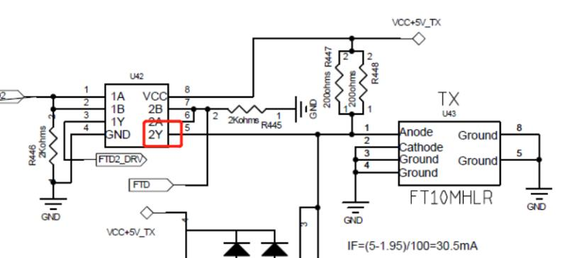

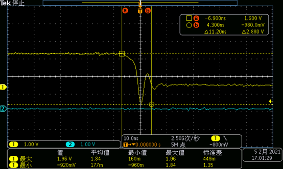

使用TI驱动芯片,型号为SN55452BJG, 测试塑料光纤头时,发现存在驱动负压毛刺现象,负压毛刺为-1V左右。需要确定这个驱动负压毛刺是否对驱动芯片有影响;还有SN55452BJG逻辑输出部分的电平范围是多少?

    您是说A或B输入端口有-1V左右负压毛刺吗?这应该是没有影响的,SN55452BJG在输入端口有钳位二极管
    SN55452B是OC输出,输出电平应该由内部三极管的耐压决定,数据手册给出VS = 20 V, IO 9 300 mA,时的VOH为VS – 6.5mV
