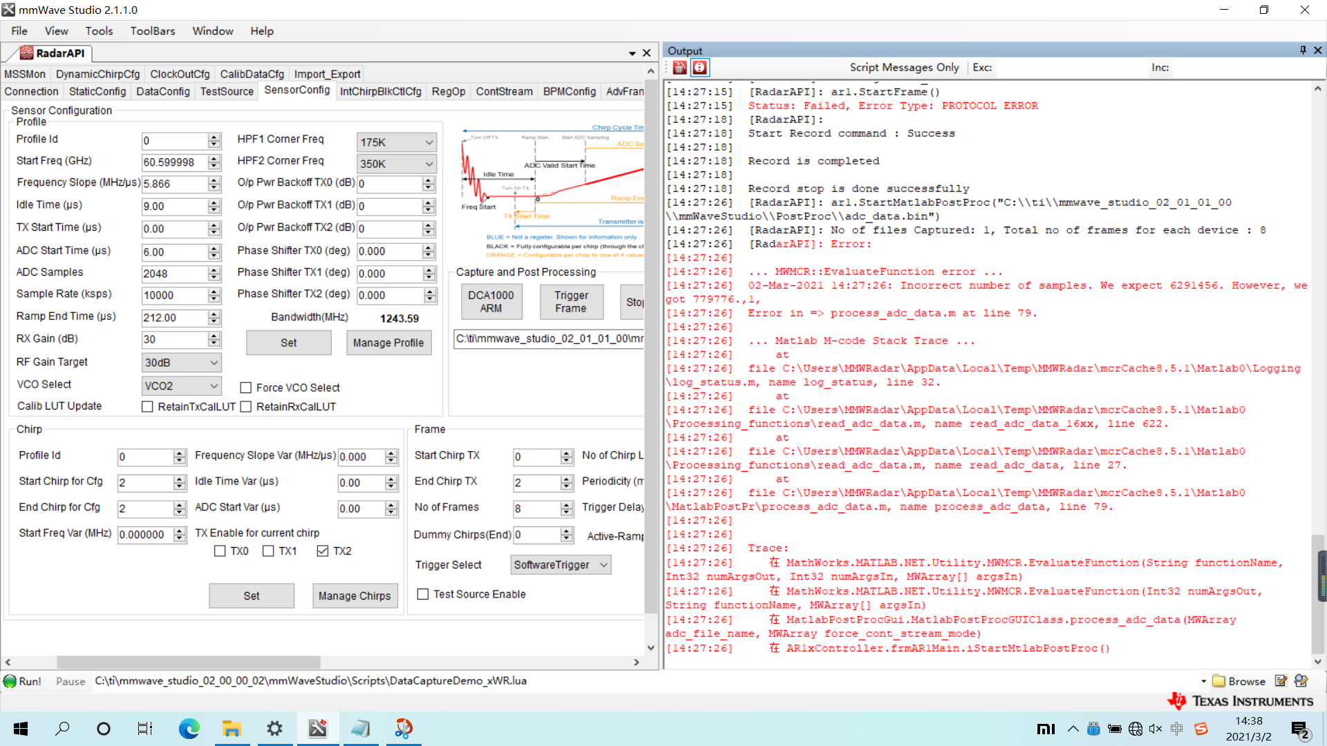

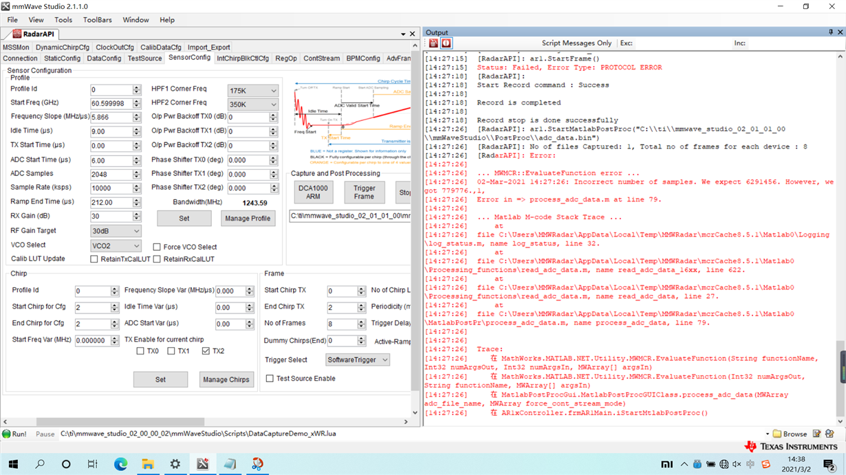

如果配置单发单收,能正常采集数据,但是配置三发三收时,报如下错误:(尝试过关掉软件,重新启动,卸载软件,重新安装等方法)

请尝试4RX和3TX,看一下是否能运行正常。
3RX尚未经过广泛测试,我们通常会启用4RX,在后期处理期间仅使用3个RX。
