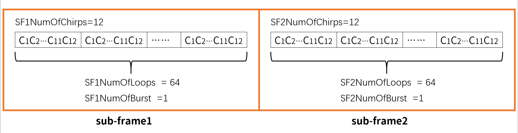

我想实现的功能是:发射Advanced frame;每个Advanced frame包含两个sub-frames,具体结构如下:
SubFrame1中的12个chirp都使用Profile1中的参数配置,SubFrame1中的12个chirp都使用Profile2中的参数配置。
我遇到的问题是:我的SF1NumOfAdcSamples和SF2NumOfAdcSamples必须设置相同的参数才能使得雷达正常工作。否则就会在采集到的某几帧数据中出现如下情况:
请问这是什么原因?
我如果想为SF1NumOfAdcSamples和SF2NumOfAdcSamples设置不同的参数,应该怎么办?

    --local RadarDeviceId  =  0 ;
    local NumOfSubFrames  =	2	 -- Number Of SubFrames enabled in this frame(b0:15) + SW Sub-Frame triggermode(b0:31)
    local ForceProfile  =	0	 -- Profile is used when that chirp is transmitted(b0:7) + LoopBackCfg(LoopBackCfg(b7)+SubFrameID (b8:9)))(b7:15) \-
    local SF1ForceProfileIdx  =	0	 -- SF1 Force Profile Idx
    local SF1ChirpStartIdx  = 0		 -- SF1 Start index of the first chirp in this sub frame
    local SF1NumOfChirps  =	12	 -- SF1 Number Of unique Chirps per burst
    local SF1NumOfLoops  = 64		 -- SF1 Number Of times to loop through the unique chirps in each burst, without gaps, using HW
    local SF1BurstPeriodicity  =	200000*45		 -- SF1 Minimum time needed for triggering next burst------------------------
    --BurstPeriodicity >= (numOfChirp * numLoops) + InterBurstBlankTime
    local SF1ChirpStartIdxOffset  =	 0	 -- SF1 Chirps Start Idex Offset
    local SF1NumOfBurst  =	1	 -- SF1 Number Of Bursts constituting this sub frame
    local SF1NumOfBurstLoops  = 1		 -- SF1 Number Of Burst Loops

  • 你好,
    有可能是FPGA/TDA2 数据采集部分的限制。你修改两个subframe的采样点数一样,看看是否就没有问题?
  • 您好!
    在某些参数下,即使两个subframe的采样点数一样,也会在某几帧采集到的数据中出现上述问题。例如由下面的这份配置采集到的结果(对两个subframe的采样点数的设置位于第69-70行)。
    这种问题似乎是在设置了Advanced frame以后随机出现的,我非常想知道导致这种问题的根本原因是什么。
    期待您的解答!谢谢!

  • 你好,
    保证两个sub frame的数据量一致,也就是每个sub frame的number of sample x number of chirp一样,看看问题是否还存在?
