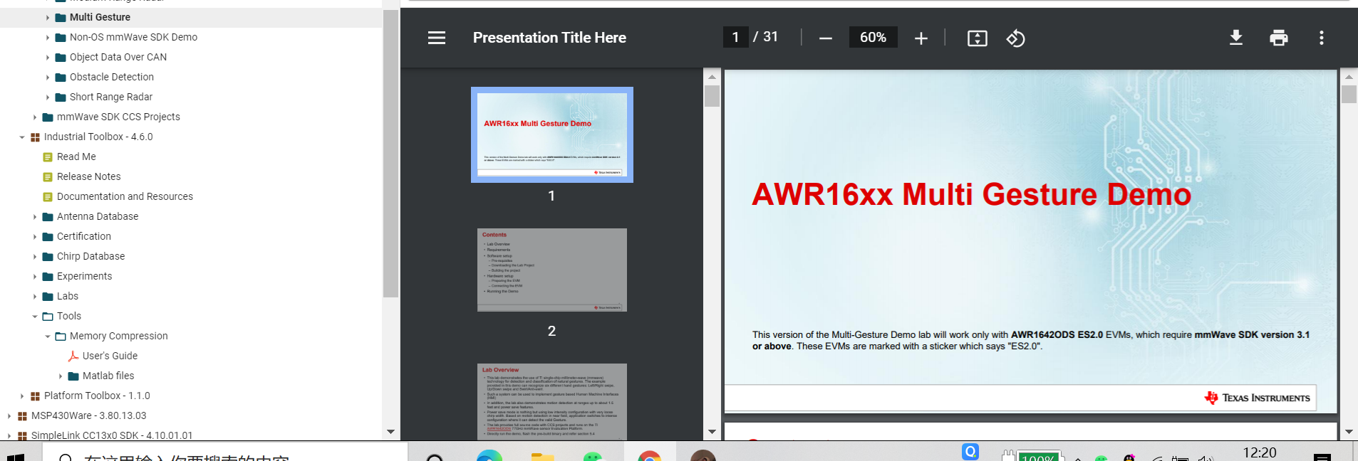

我看1642有一款手势的识别,官网的demo我只有1843,不知道如何能否有1843的实时识别的demo

目前TI没有把AWR1642的手势demo移植到AWR1843上的计划。
而且AWR1642的手势识别demo是基于ODS板,天线设计和BOOST不同。
