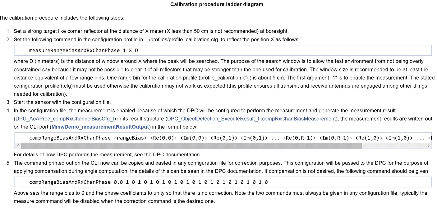

我们根据SDK里面的接收通道增益/相位测量和补偿方法,进行测量。
所使用的程序是ti\mmwave_sdk_03_05_00_04\packages\ti\demo\xwr18xx\mmw目录下的xwr18xx_mmw_demo_mss.xer4f和xwr18xx_mmw_demo_dss.xe674。

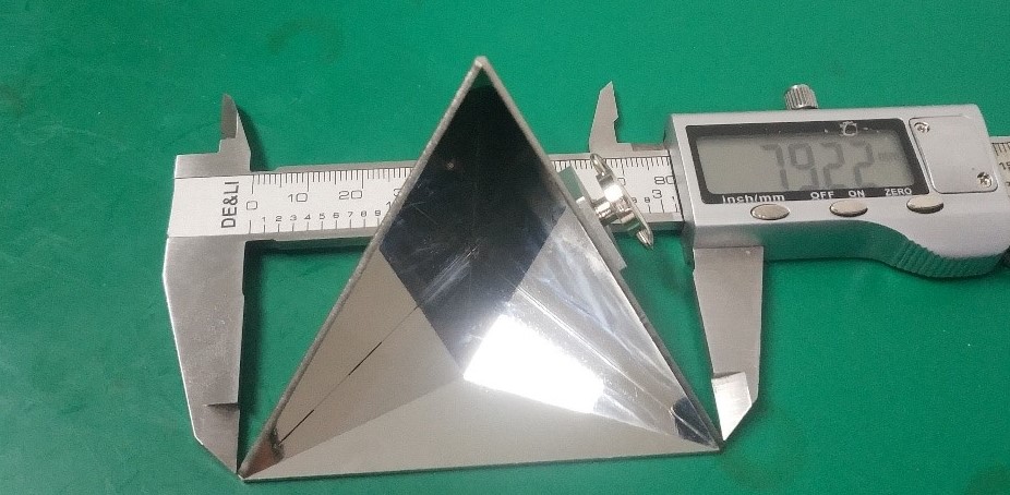

配置文件使用的是ti\mmwave_sdk_03_05_00_04\packages\ti\demo\xwr18xx\mmw\profiles目录下的profile_calibration.cfg,并将里面的配置项measureRangeBiasAndRxChanPhase 1 1.5 0.2改为了measureRangeBiasAndRxChanPhase 1 4 0.2。
测量时,强目标的位置大约在4m的位置。
所得结果:

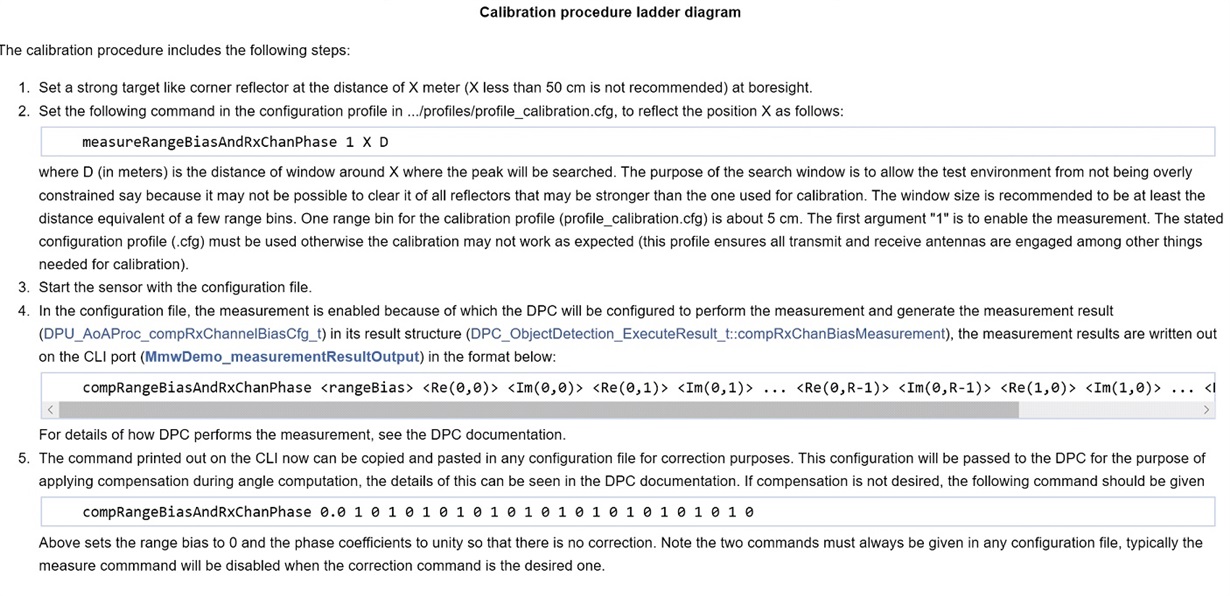

与方法里步骤5所示:compRangeBiasAndRxChanPhase 0.0 1 0 1 0 1 0 1 0 1 0 1 0 1 0 1 0 1 0 1 0 1 0 1 0这种格式的数据完全不相同。
请问该如何进行测量与矫正?
