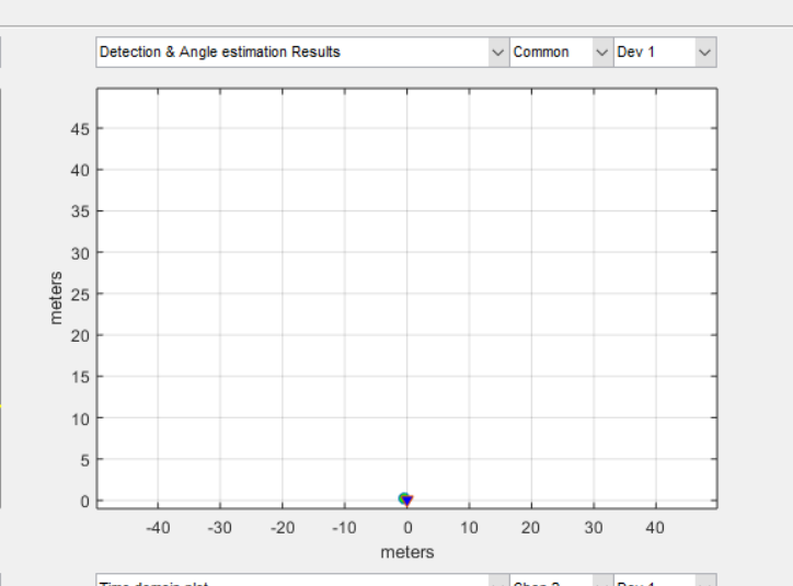

为什么我用mmwavestudio软件自带的postproc 画点云图 就检测到一个障碍物
user6458783
Intellectual
265
points
请问如何才能增加点云数量 ,还是用mmwavestudio画出的点云图就是少? 还是需要修改配置参数才能增加点云数量 谢谢
5 年多前
0
Chris Meng
5 年多前
TI__Guru****
155073
points
你好,
请尝试减小Detection->CFAR threshold 值,请参考mmwave studio user guide里21.6 Miscellaneous options。

谢谢 再问您个问题 ,我想要把点云的图片或者障碍物的坐标存到电脑里 该怎么操作

你好,
在后处理窗口的菜单里选择File->Save as.

您好 我想要存的是单独的一张点云 要是save as 的话把整个界面都存下来了

还有我想把所有frame检测到的障碍物放到一张图里该怎么做

而且detection results 界面没有障碍物的坐标信息
