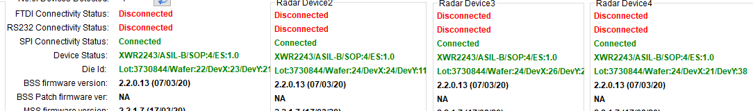

您好, 我在链接TI板子后下载MIMO.lua时候 出现了
BSS Power Up async event was not received!
 Master : RF Power Up Failed 问题
具体图片如下
请问原因是什么?该怎么解决。

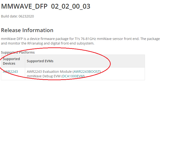

    但是存在一个问题:以前的固件包有2个版本分别是:
    mmwave_dfp_02_02_00_03和mmwave_dfp_02_01_05_03。 这两个版本我发现都能运行成功,但是这两个版本有什么区别,希望能解答一下。
  • 请问您用的是MMWCAS-RF-EVM开发板?mmwave_dfp_02_02_00_03和mmwave_dfp_02_01_05_03这两个版本不支持MMWCAS-RF-EVM开发板。

  • TI的工作人员您好:
    我用的是MMWCAS-RF-EVM(4芯片级联)和MMWCAS-DSP-EVM组合的套件。 我查看了MIMO.lua脚本
    如果metaImagePath 配置是MMWAVE_DFP 02_02_02_01,下载时就会出错出错原因就是我上述说的。
    如果用mmwave_dfp_02_02_00_03 运行则正常。
    在您发的software-dl.ti.com/.../index_FDS.html里面的Previous Releas里面是有mmwave_dfp_02_02_00_03和mmwave_dfp_02_01_05_03这两个版本。
    我不是很明白您说的不支持MMWCAS-RF-EVM是什么意思。
  •  我在mmwave_dfp_02_02_00_03 下下载MIMO.lua时 成功了 并且MMstudio显示 E.1.  是不是因为芯片是E1.0 所以不能用MMWAVE_DFP 02_02_02_01。

    在DFP下载页面会有对支持开发板的说明。
  • bo yang99 说:
    MMWAVE_DFP 02_02_02_01支持ES1.1,老版本的DFP支持ES1.0。
