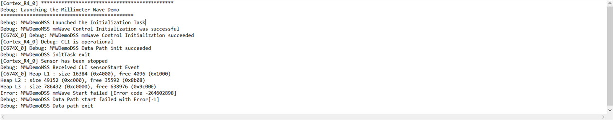

ppl lab中,发送完配置文件后CCS的console显示雷达启动失败,错误代码为-204602898。
这个问题经常出现,但是偶尔会有几次成功,为什么会这样?
我在其他帖子中看到说要右移16位然后在mmwava_error.h和mmwave.h中查找。
但是-204602898右移16位是-3122,在上述两个.h文件中找不到这个错误代码。
这个错误代码代表什么含义?
在哪里可以找到错误代码的相关文件?
