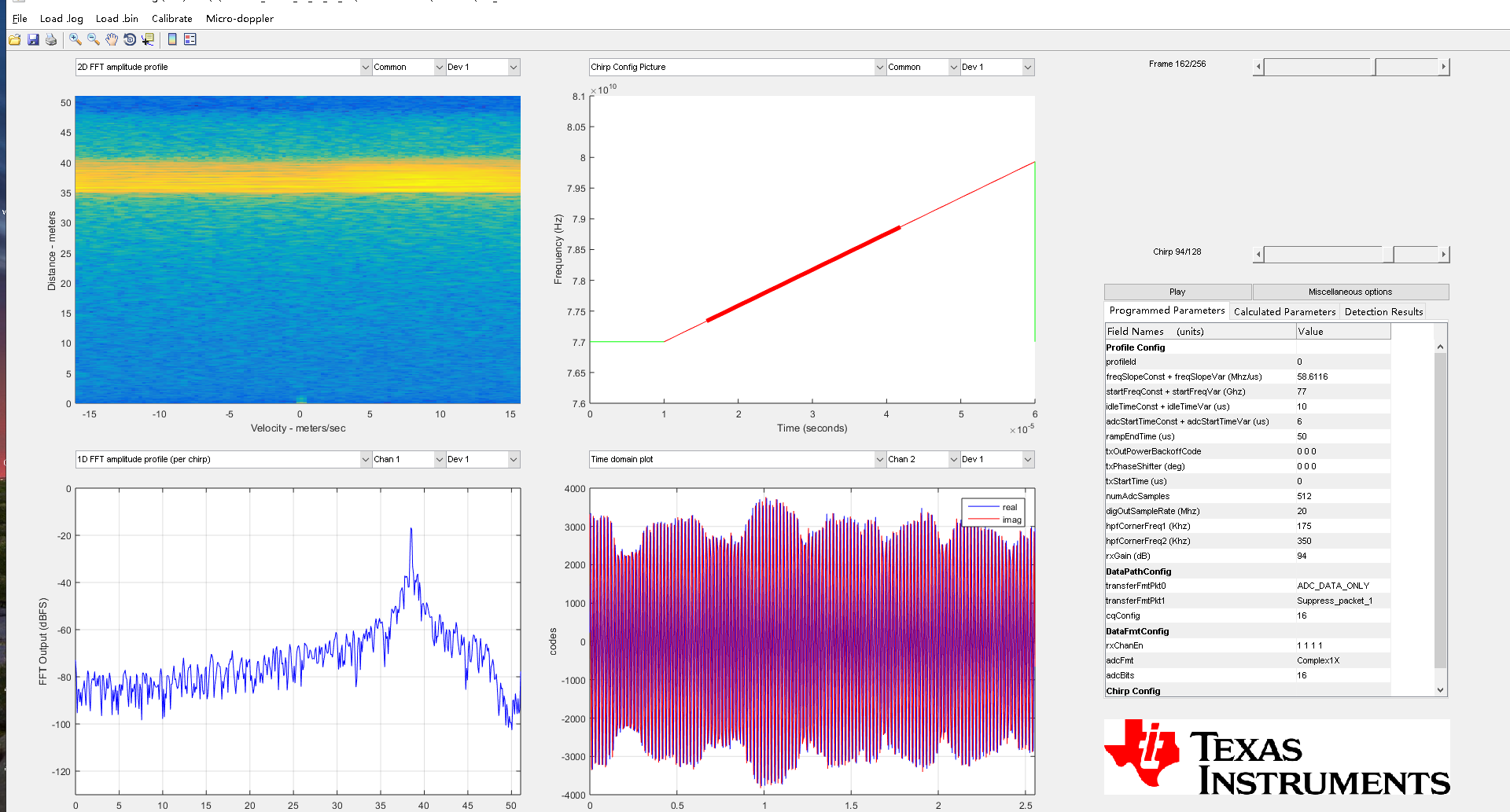

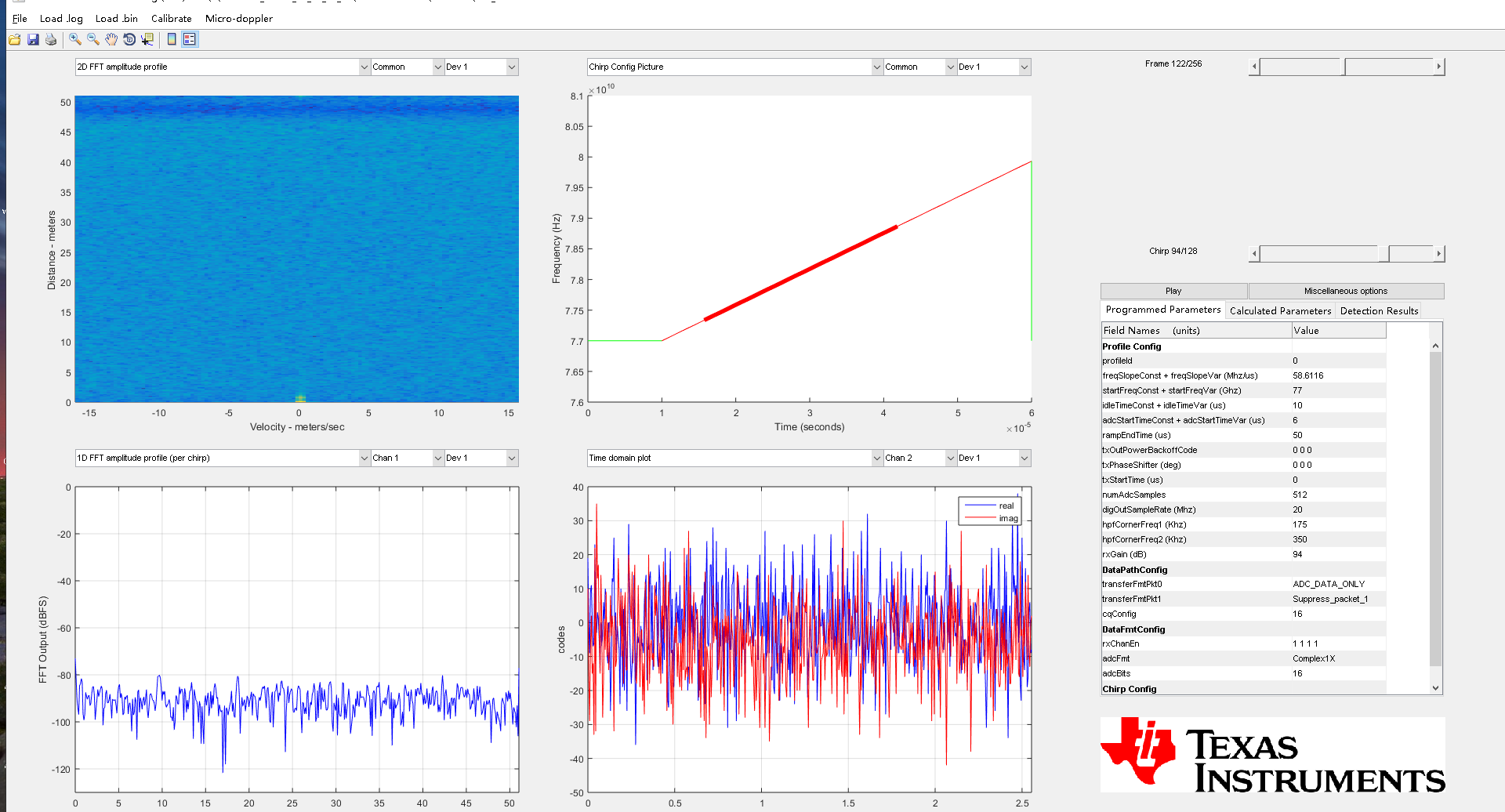

我们在实测中,想尝试将一台AWR系列雷达作为发射端,另一台作为接收端(不发送信号),实现收发分离的功能。两台雷达都能产生相同的波形,但主要问题在于接收端的参考信号与发射端的发射信号不同步,导致混频时无法被ADC捕捉到,因此实测中接收端大部分情况下接收不到信号。因此我们考虑能否通过外接晶振的方式,实现对两台AWR雷达开发板的同步控制,或者TI方面是否有其他方向的指导和建议,谢谢!
上面一张图是未接收到信号的情况,下面一张图是在某一帧捕捉到信号的情况,不过可以发现这种情况下的结果也是错误的(占了整条doppler带)
