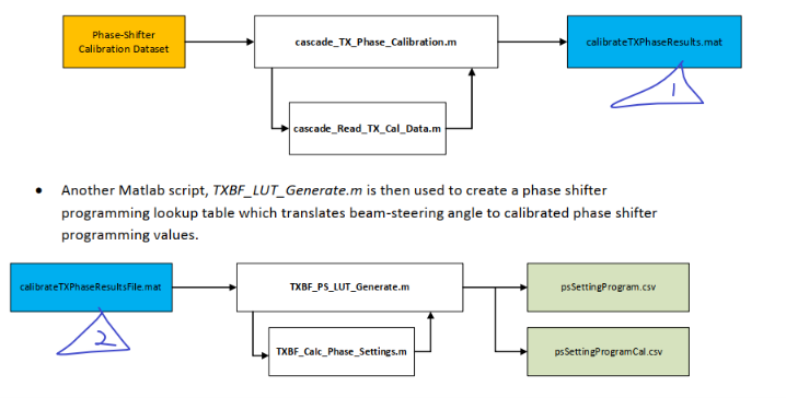

我在根据MMWAVE studio 里面MatlabExamples中发射天线校准文档进行发射天线相位校准时遇到了一个问题,想请教一下:
问题是这样的:

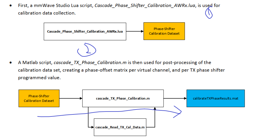

1、文档中首先要在暗室5m处运行Cascade_Phase_Shifter_Calibration_AWRx.lua采集一个角反射器的数据,接着运行cascade_TX_Phase_Calibration.m
获得校准值,如图:

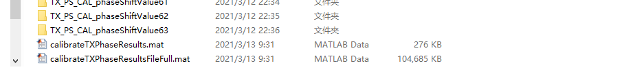

2、经过运行,我得到了2个.mat文件,文件如下:
3、这个时候按照文档的要求,要运行TXBF_LUT_Generate.m将.mat文件输入至matlab中产生.csv文件。在这里出现了一个问题:
在这个文档的前面步骤中,运行TXBF_LUT_Generate.m的输入mat文件名字是:calibrateTXPhaseResultsFile.mat,如图:
但是这个文档的文字部分描述,输入至TXBF_LUT_Generate.m的.mat文件是calibrateTXPhaseResults.mat,如图:
4、文档上下文说明的输入不一致,我在生成时出现了calibrateTXPhaseResults.mat 和calibrateTXPhaseResultsFileFull.mat,所以我想问一下在matlab中,phaseShiftCalFile这个参量的指向应该选择哪个文件?
