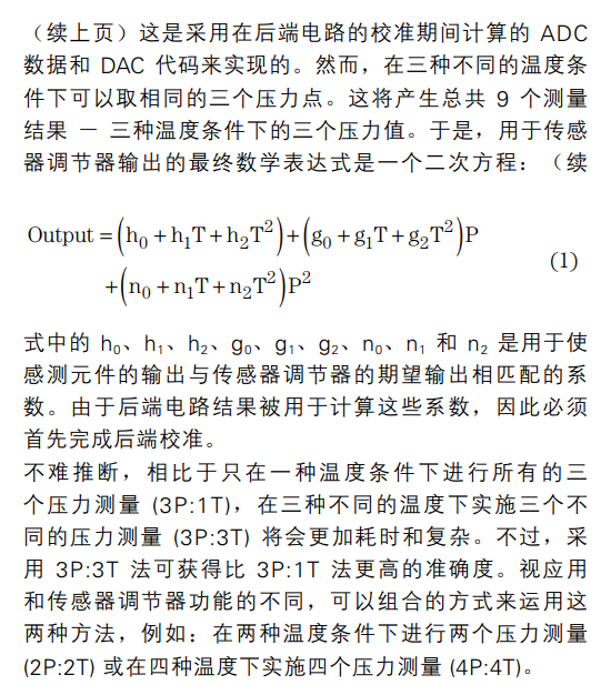

PGA300手册中的一个公式
Other Parts Discussed in Thread: PGA900
你好,我想问一下手册中给出的公式中有9个系数,如果我按照手册中所说在三种温度条件下分别采集三组压力数据共9组数据后,应该如何根据这九组数据来计算这9个系数?在PGA900给出的例程中已经给出了这9个系数的值,那这个系数是根据什么数据来计算得出的?
