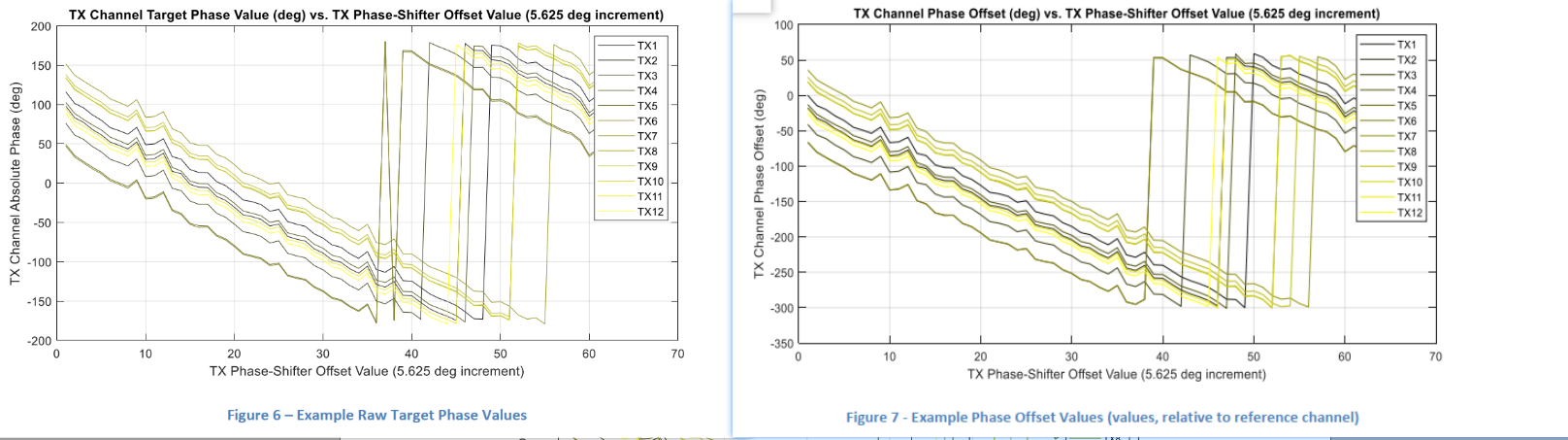

1、首先我在暗室根据手册对BF进行发射相位校准。按照手册上给的过程,手册给出的校准结果如下:

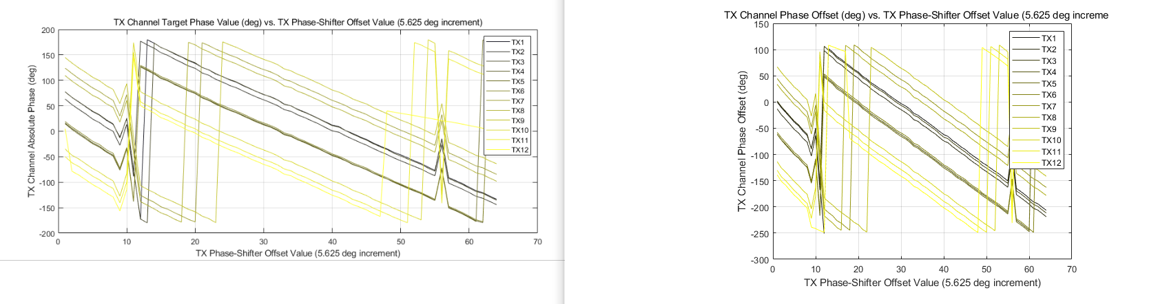

但是我在进行cascade_TX_Phase_Calibration.m校准后出的数据图像如下:
想问一下,我这种结果是否有问题,如果有问题,那么是哪一步操作的问题,是实验场景不对还是别的原因?。

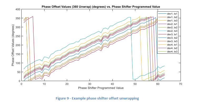

2、接着我继续往后运行,在运行TXBF_PS_LUT_Generate.m时,文档给的结果图如下:

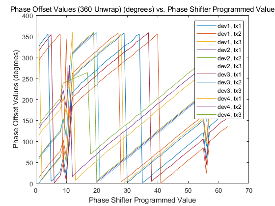

但是我出的结果非常的差,如下图:
想问一下这里的原因是什么?是否和前一个问题一样?

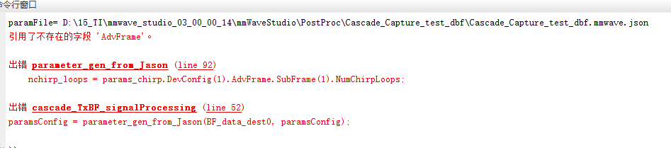

4、对于Cascade_Capture.lua捕获到的数据后,我根据mmstudio 中的4chip_cascade_TxBF_example进行后处理,但在运行时出现下面这个错误:
请问这个原因是什么引起的?该怎么解决。

    1/2 我没有在暗室测试过,但你的数据和文档差别较大,应该是数据采集的问题。请问你测试时候角反中心点和EVM天线中心是否在同一高度的直线上?角反是否正对射频板?你可以看看参考设计里校准的环境:
    3.建议你参考mmwave stuido 3.00.00./14的mmwave_studio_cascade_user_guide.pdf里8.3.3.3 Steps to capture the data for TX Beam Forming里内容,采集数据。
    4. 请请参考8.3.3.4 Steps to process the captured data。
