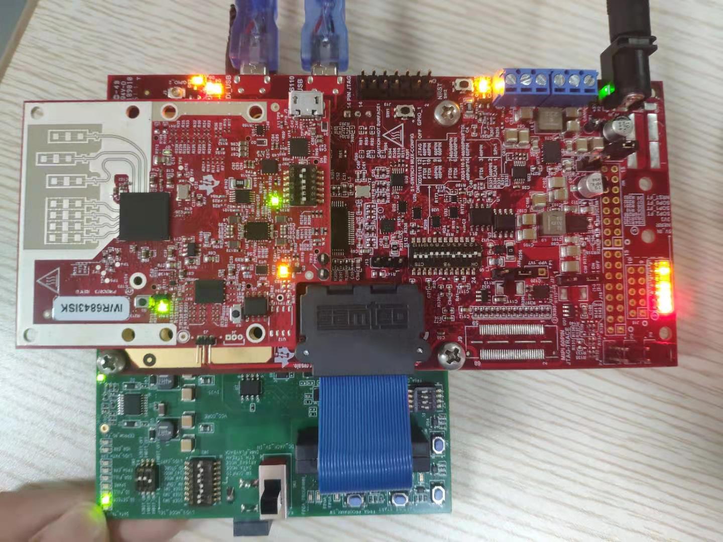

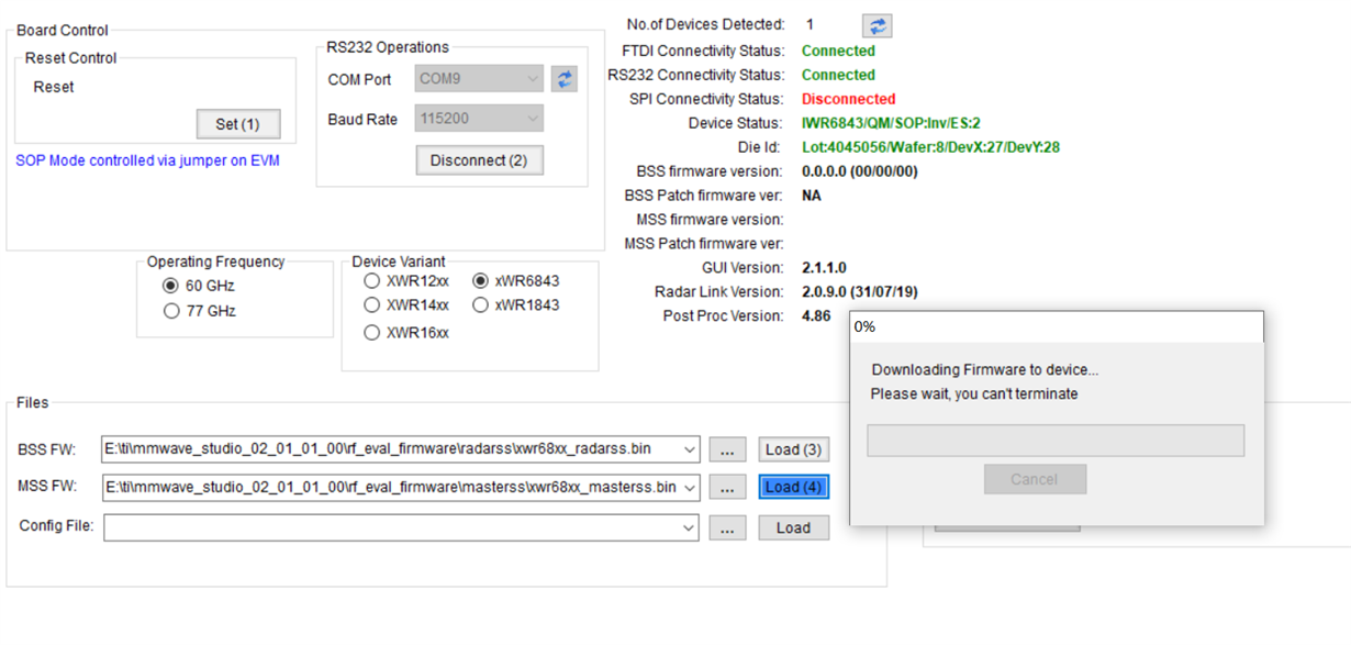

如图,bss fw加载完后,卡在mss fw上,请求帮助

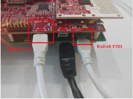

请看一下是否按照下面培训视频里的步骤操作的? training.ti.com/dca1000-training-video另外,检查一下1. SOP选择的是sop mode 2 ,Development mode选择的是 2. DCA1000 Mode,先复位一下MMWAVEICBOOST,然后再连接mmwave studio。USB的连接请参考下图。
