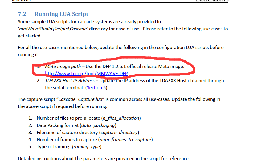

在mmwave_studio_cascade_user_guide.PDF文件中的7.2节,你们提到了进行LUA配置之前,要更新Meta image,但是我不知道具体要怎么操作,能够详细解释一下吗?谢谢!
  • 你好,
    打开一个LUA看看,就比较清楚了。你可以下载芯片最新的DFP更新相关firmware。
    下面的信息来源于C:\ti\mmwave_studio_03_00_00_14\mmWaveStudio\Scripts\Cascade\Cascade_Configuration_MIMO.lua:
    -- metaImagePath = RSTD.BrowseForFile(RSTD.GetSettingsPath(), "bin", "Browse to .bin file")
    -- For 2243 ES1.1 devices
    metaImagePath = "C:\\ti\\mmwave_dfp_02_02_02_01\\firmware\\xwr22xx_metaImage.bin"
    -- For 2243 ES1.0 devices
    -- metaImagePath = "C:\\ti\\mmwave_dfp_02_02_00_02\\firmware\\xwr22xx_metaImage.bin"
