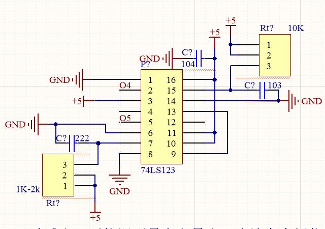

原理图

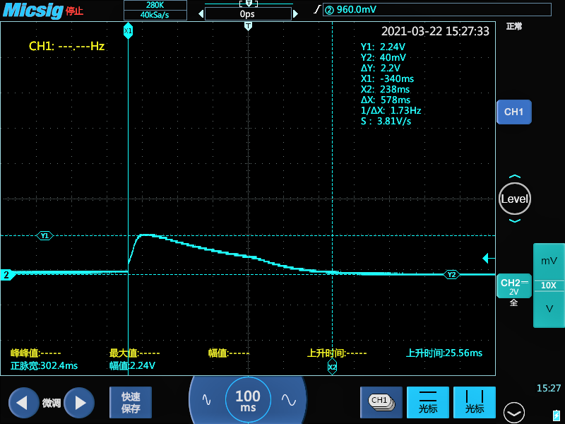

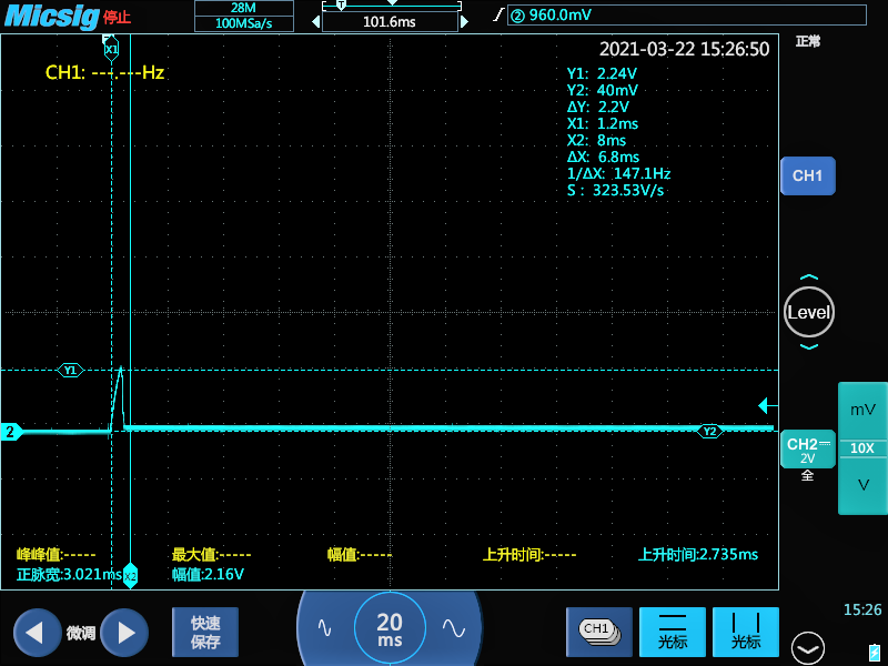

下图为芯片通电时,输出端Q5的波形,
芯片通电和断电,输出端都有脉冲输出,导致后续电路一起工作,这不是我们想要的结果,最开始使用时没有这样的现象,电路图是成熟的,之前都没有这样的问题,这次继续使用出现这样的情况,芯片是立创商城购买,且问了是咋们ti的正品,
此刻希望得到你们的帮助
