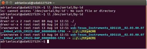

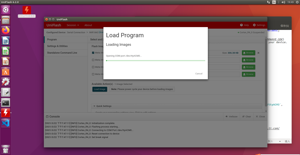

在板子连接Linux环境时,uniflash卡在如下界面,进行不下去,该如何解决?
且在每次使用uniflash之前在终端输入了如下命令
且运行了此命令,与TI_mmWave_ROS_Driver_Users_Guide中串口一致

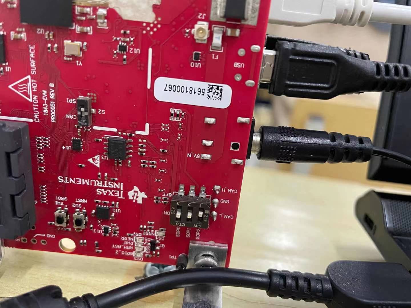

SOP[2-0]应该是101 ON OFF ON flash programming,请参考手册2.8.1 Sense-on-Power (SOP) Jumpers
www.ti.com.cn/.../spruim4b.pdf
