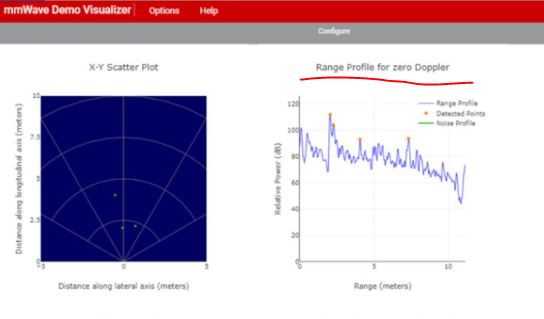

  • Chris Meng 说:
    你好,
    不能通过仅修改cfg来实现你的功能。
    你可以参考mmw demo,里面显示的range输出,就是dopple为0目标,即速度为0.
    里面显示的range输出 是什么意思?是指在mmWave demo visualizer界面上显示的内容,还是.cfg文件中的设置项,还是demo的源程序里的语句?
    多谢!
  • Jingyan,
    请参考下图:

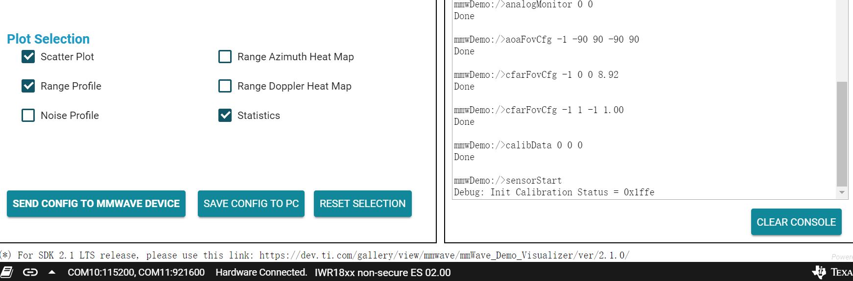

  • 为了得到更高的目标角度测量精度,我修改了
    C:\ti\mmwave_sdk_03_05_00_04\packages\ti\datapath\dpc\dpu\aoaproc\aoaprochwa.h
    文件的第97行
    #define DPU_AOAPROCHWA_LOG2_NUM_ANGLE_BINS 6 /* FFT Size = 64 */
    将其中的6改为7,或8,9,10,并按照用gmake重新编译了bin文件,但是用visualizer运行时提示出现(使用默认.cfg)
    Debug: Init Calibration Status = 0x1ffe
    请帮忙看看是什么原因导致的,另外,即使将该值恢复成6,也还是这个错误。
  • 你好,
    先保证原始代码在你的配置下可以正常运行,然后再看修改代码后的问题。
  • 原始代码可用,没有问题。刚才重新刷了备份的原始bin文件,仍然可用。
    重装SDK后,将aoa bins 改成7/8/9/10 仍然不可用,今天改回6仍然正常,也许上次改错了哪里。
    现在问题仍然是aoa bins的修改不成功。
    多谢!
  • 你好,
    建议你连上CCS看看具体错误是什么。有可能是处理时间不够,如果是,你可以尝试加大frame period。如果其他问题,你需要自己来调试看看。
  • 多谢!我仔细研究一下!
