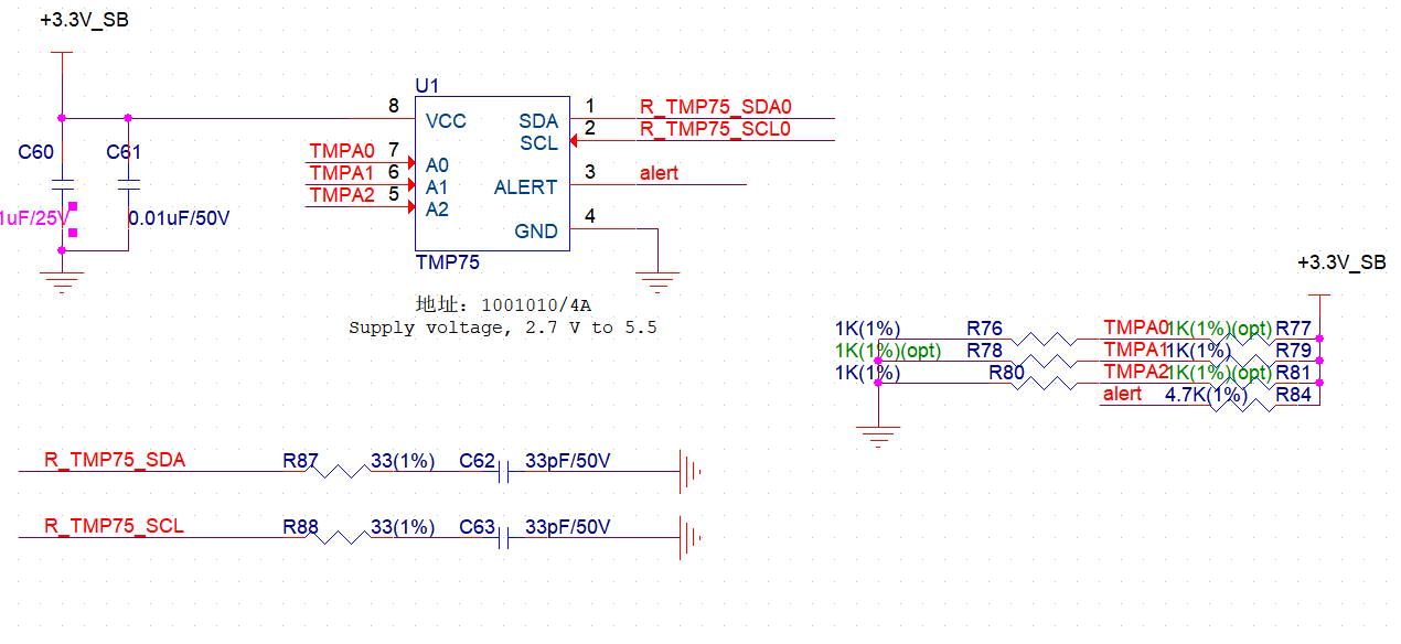

hi,TI,具体现象如标题,原理图如下,I2C上拉为4.7K。针对这个问题我测了3.3V上电瞬间的波形,并没有任何问题,想不通为什么会出现部分pin电平异常问题,A2pin接到GND也出现过电平异常问题。不知TI能不能提供别的解决问题的思路
有多次测过单片tmp75
在上电一次到三次后,各管脚电压就会不正常。各管脚电压异常时,测供电电压是正常的。
