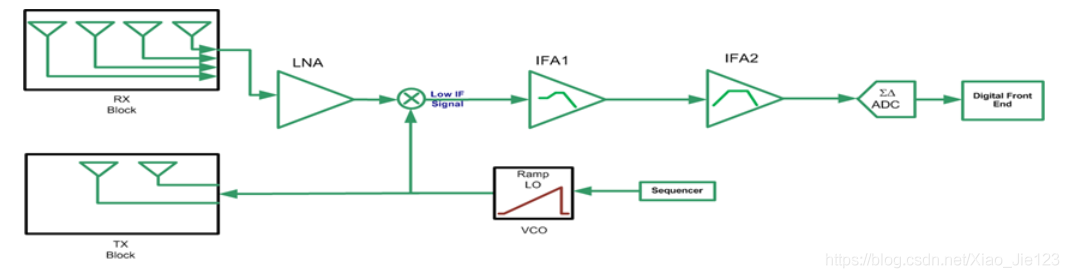

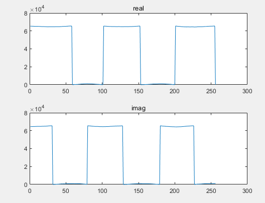

XWR18XX的L3内存(DSP核的0x21000000地址)中的数据经过了哪些处理?
我在1843的L3内存中(起始地址0x21000000)读出的ADC数据类似于方波,感觉不像是原始数据。后来我看到接收天线接收到回波信号之后经过低噪放大器、乘法器、中频放大等之后再被ADC采样,这时采样的数据是直接传输到L3中吗,还是经过了其他处理了呢?
SDK:3.2,Industrial_box:4.0
