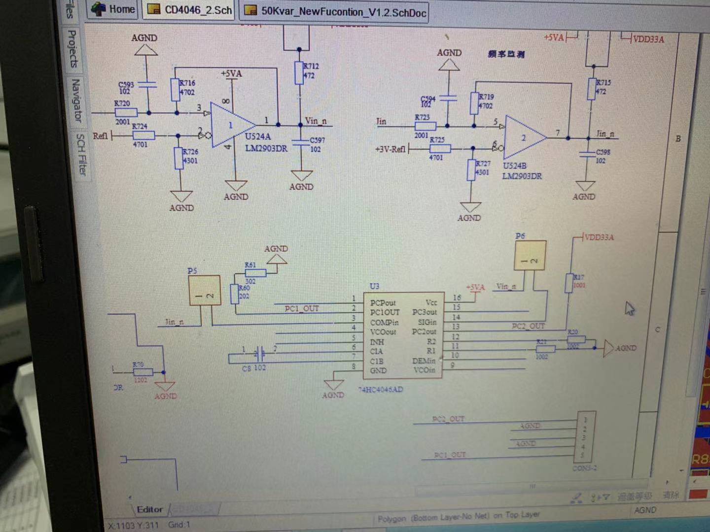

在用CD74HC4046AM96锁角度用比较器2的时候PC2out一直输出不对,电路图如下图:
1.13号脚输出为什么只有接了上拉5V电才能测试到它的输出波形,我这里上拉了3.3V看到低电平是3.3而高电平是5V。
2.比较器输入到3号脚我接的是一个交流电通过比较器转哦来的5V方波但是我比较器输出那里需要加上拉电阻和对地加了一个电容,
当我这个对地电容接上的时候PC2OUT输出就一直是0.这个电容有什么影响。
3.这块芯片我供电用的5V供电而28335的捕捉口耐不了这么高的电压所以我需要将4046输出的波形通过电平转换到3.3V,为了方便直接通过PC1OUT和PC2OUT
输出的方波进行电阻分压来的到。测量发现单PC2_OUT接3个电阻,这三电阻串联一端接5V一端接PC2_OUT,测量发现芯片PCB2out这个管脚上是正常的方波出现,但是三个电阻任意一个电阻上都是只有5V高电平测量不到方波。
