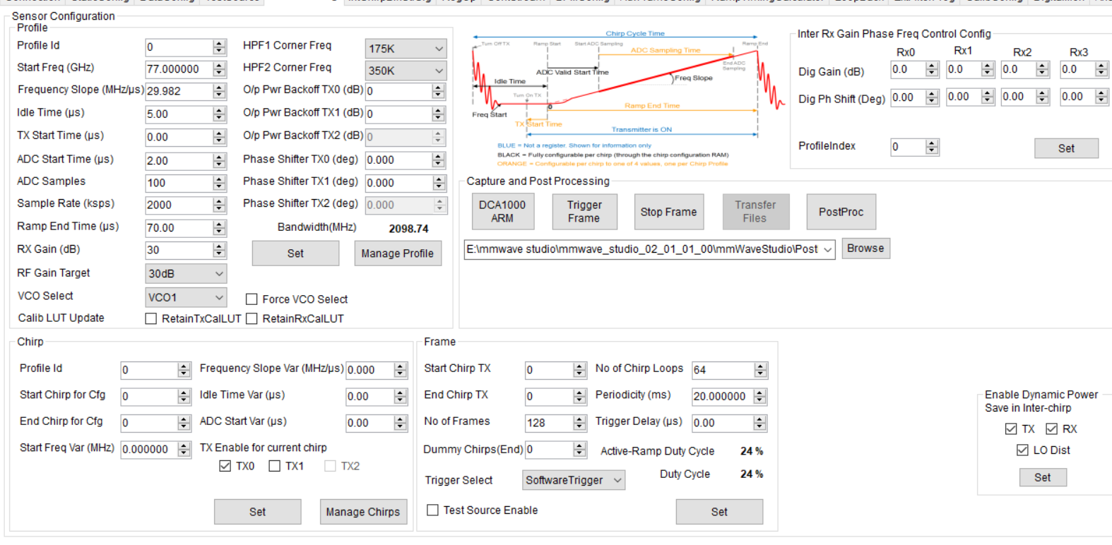

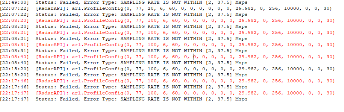

问题比较简单 是一个关于参数设置的问题 我按照用户手册上设置的参数 为什么这个采样频率会报错呢

请问您使用的是哪款芯片?数据手册里有最大采样率的要求。
另外三幅图片显示不出来,请点击右下角的“使用高级编辑器编辑文本”插入图片。

我用的是awr1642

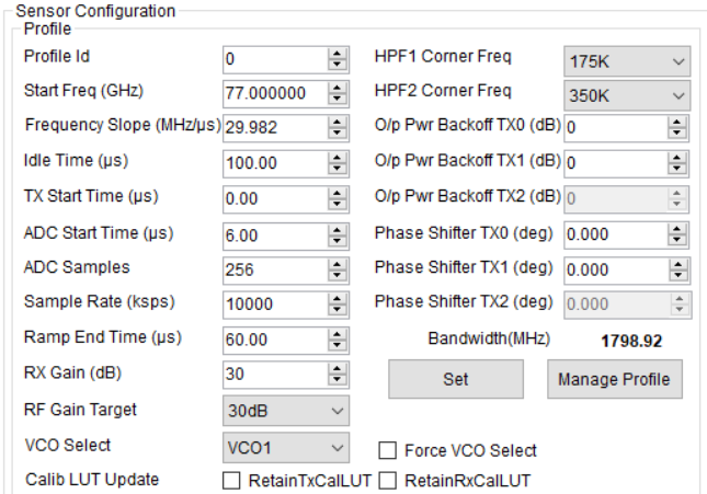

Sampling Rate设成6.25Mbps试试。最大Sampling rate请参考数据手册第7页上的表格。
Table 3-1. Device Features Comparison
www.ti.com.cn/.../awr1642.pdf

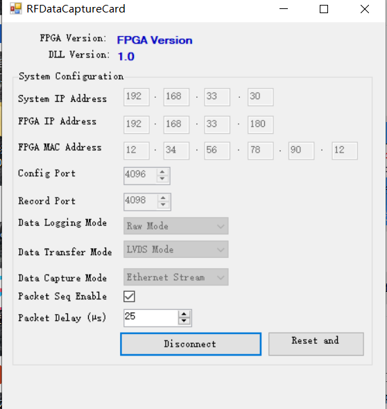

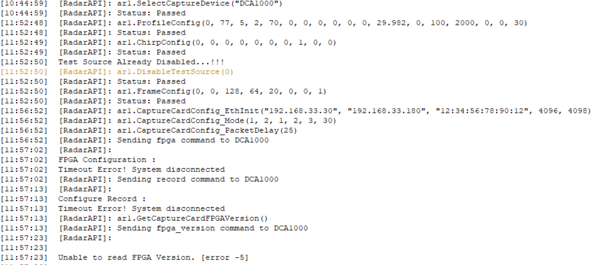

谢谢 之前那个采样率 看到了 但是我设置了这套参数 为什么连不上fpga呢

新问题麻烦另起新帖,方便其他客户查看,谢谢!
发帖时麻烦详细描述一下调试环境。
