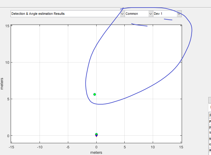

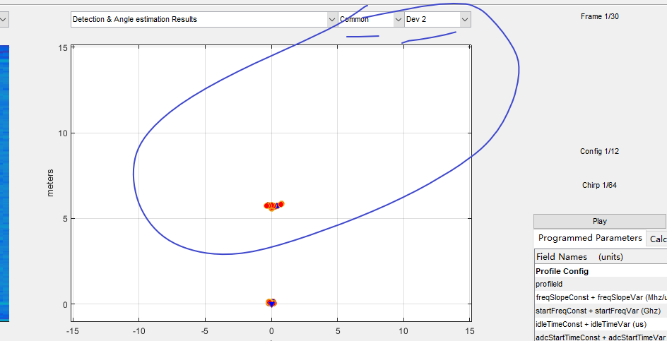

我在对awr2243级联(MMWAVE-RF-EVM)仿制板子测试时发现了一个问题:
我在对一个场景的静止目标测试时,对于dev1 ,dev3,dev4很正常,如下
但是 dev2却产生了多普勒,如下:
针对这个现象我有几个问题想问一下:
1、这个dev1 dev2...dev3 dev4表示什么意思?
2、板子测试出现了这个情况 是什么原因导致的。
3、在common这个选择里面 我没法选择channel 这是为什么?

你好,
是你们仿照mmvcas-rf-evm,自己做的板子么?
Dev1,2,3,4代表了4个芯片。
你用的是什么配置?你可以自己来分析一下原始数据。
