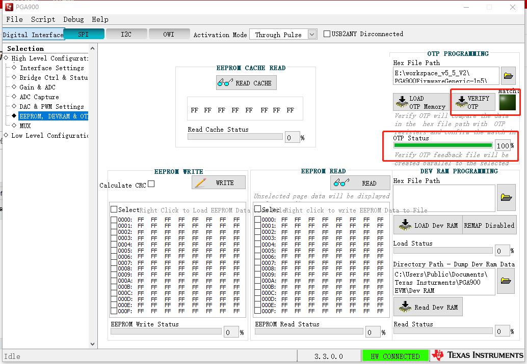

在CCS中debugPGA900的程序后生成了PGA900.hex,在PGA900中载入hex文件,点击方框1处的verify OTP,方框2进度条100%时候就表示程序已经被固化进PGA900?

您好,
Verify OTP是用于对照编程的HEX文件检查OTP数据
您可以参考下面文档第3部分:
www.ti.com/.../sldu015a.pdf

没有看到OTP固化相关的内容啊
