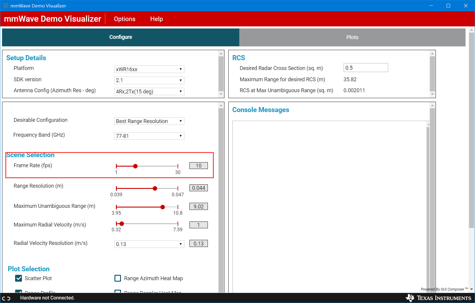

您好,
1、请问没有上位机,单个IWR1443EVM能正常采集数据吗?配置参数从哪获取,比如帧采样率?
2、想将数据存储在下位机,实验完毕后在一次性上发所有数据而非实时上传,请问提供存储外设吗?
3、不实时上传体征数据,帧采样率最高能设置多少?
UART传输速率不够,官方最高好像只有30Hz,所以才想将数据全部存储然后实验结束在一起上传。
你好, 目前配置参数是通过上位机下发给板子的,你可以修改代码,把参数固定在代码里配置。 目前demo里数据输出使用的uar波特率是921600,你说的30Hz是什么概念?
1、配置文件代码大概可以加在哪个位置?
2、可视化帧采样频率设置里好像只能设置30Hz
