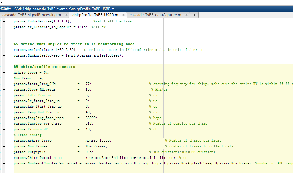

 我在对RF-EVM+DSP-EVM(AWR2243)开发板进行BF模式测试时遇到了一些问题:

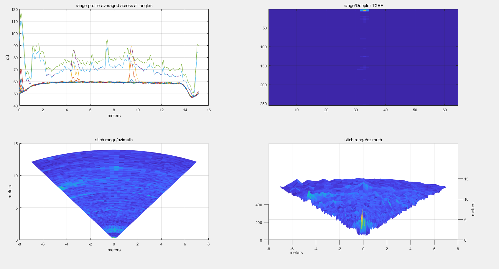

在程序中通过matlab配置BF参数,原TI的配置参数如(a)下,在这参数下数据处理结果如(b)
                                                                                                                           (a)原BF配置参数
                                                                                                   (b)matlab后处理结果

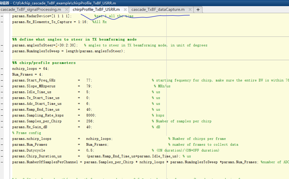

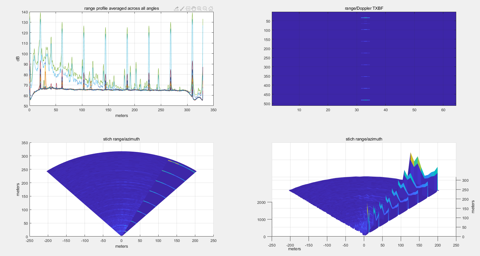

我想测试一下BF的最远距离,将参数设置到300距离,虽然配置通过了,但是处理结果出现了问题:配置参数如图(a),采集后matlab处理结果如(b)
                                                                                        (a)修改后的参数
                                                                                    (b)处理结果
我的问题是:
1、针对上面出现的问题,是否是我修改参数不对? 但是上位机配置是通过了,也没有报错。
2、如果我想修改BF参数,是否只需要修改这个部分?从图形结果上看,似乎是扇形的最后一个部分数据没有处理完?
3、这个问题需要怎么做才能消除,另外根据手册,雷达BF模式最远能测超过300m,请问是否有最远距离的参考配置?
