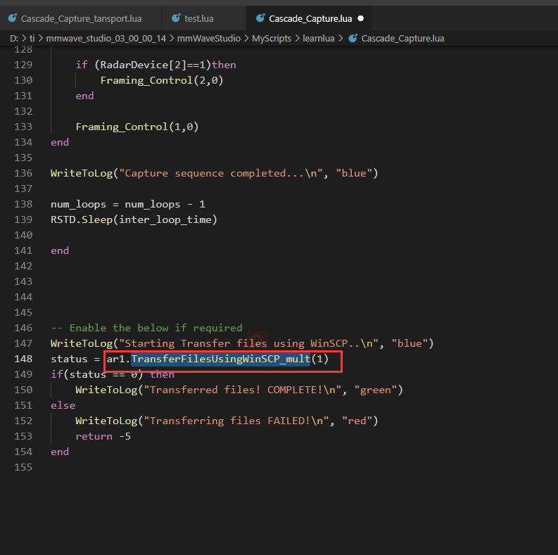

mmwave studio中的lua脚本的API
user6515683
Intellectual
255
points
mmwave studio中提供的lua脚本,其中调用了许多api函数,这些函数在哪儿查看说明,例如下面的函数

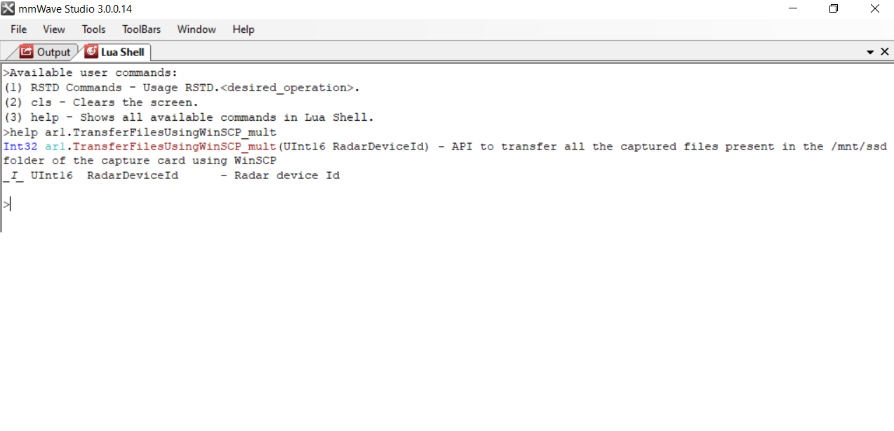

TI__Guru****
357097
points
请到LUA shell窗口输入您要查找的API函数,可以显示API函数的参数说明。
Running the ‘help’ command on each function name will display information on that function (e.g. “help r1.Connect”)

user6515683
5 年多前
回复
Shine
Intellectual
255
points
我运行过,但是没有诸如上图所示的函数解释
