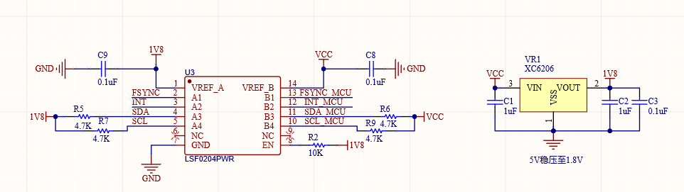

LSF0204应用于1.8V和5V转换,其中,5V通过LDO稳压至1.8V,实测1.8V被抬高到了2.7V,以至于其他1.8V供电的芯片不能正常工作,请教该怎么解决电压抬高的问题?

LSF系列的开关实际是利用FET的导通和截止实现电平转换的,当FET打开时,B端输出电压是通过上拉电压决定的。
当FET闭合时,B端上拉电阻会使得其输出位Vfet~VrefA+Vfet电压范围,VFET为FET的导通电压,一般为0.5V~0.8V左右。 所以您这里提到2.7V,看起来像是FET导通时被拉高的。 您参考下LSFxx的应用手册,看下其内部架构:
www.ti.com/.../slva675b.pdf

谢谢您,请问怎么更改才能避免被抬高呢?这影响到别的芯片了。
