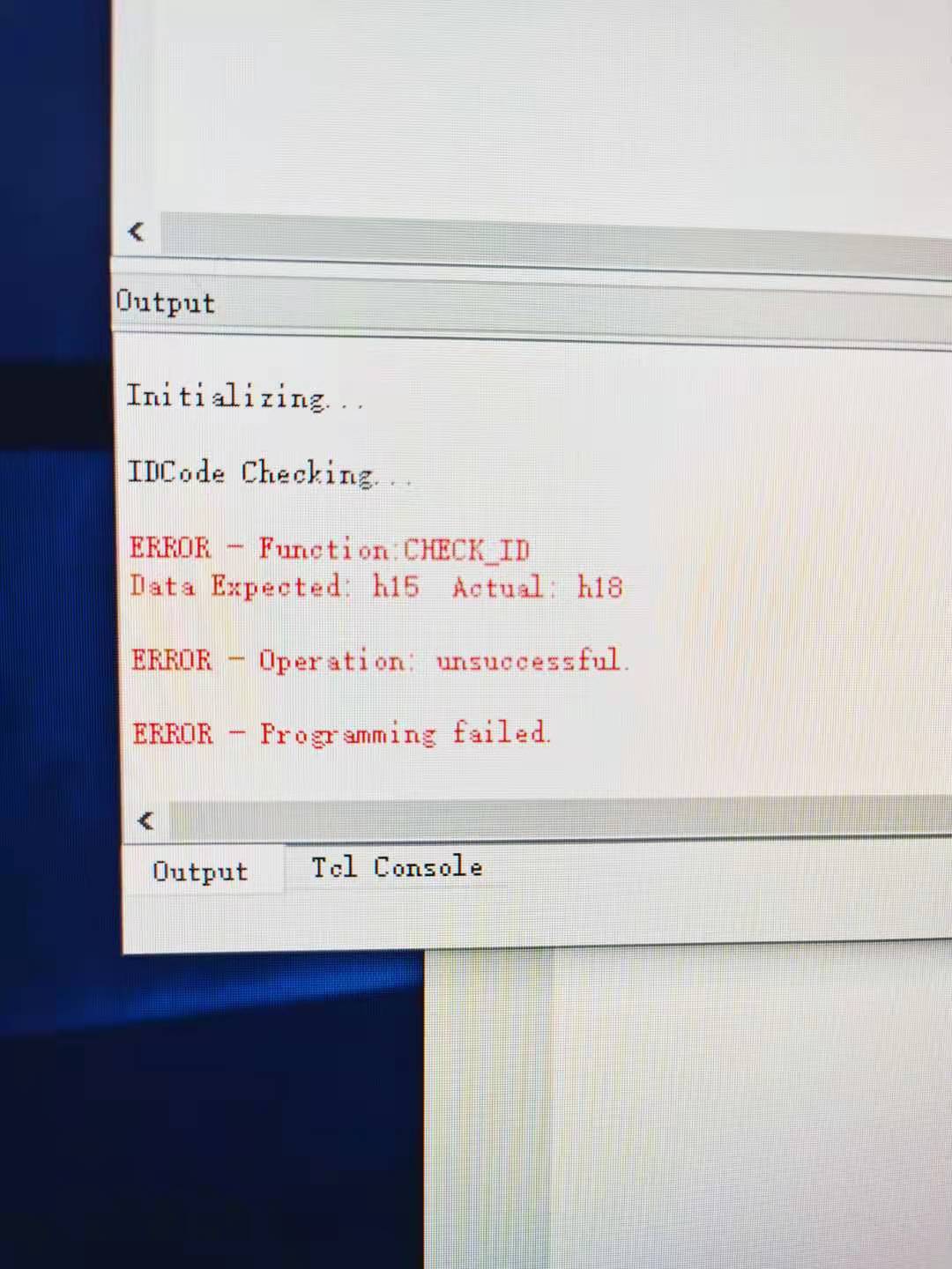

diamond与TDA2xx连接时报以下错误,请问是什么原因

请问用的是MMWCAS-DSP-EVM 板子吗?如果是的话,请看一下是否使用了Lattice Diamond 3.10 (not included) and Lattice HW-USBN-2B Programmer (not included) must be used.
2.5.5 Lattice FPGA Headers (J3,J5,J7,J9)
www.ti.com/.../spruis6.pdf

使用的是MMWCAS-DSP-EVM 板子,Lattice Diamond 3.10 和 Lattice HW-USBN-2B Programmer 都有;但还是报上面的错

If the FPGAs must be flashed, refer to Figure 9 for proper cable assembly. 请看一下是否符合Figure 9. FPGA Flash Programming Header Pinout

线就是按照图9接的,没有连错

我把您的问题发到e2e上,请关注下面帖子的回复。
e2e.ti.com/.../mmwcas-dsp-evm-failed-to-program-fpga
