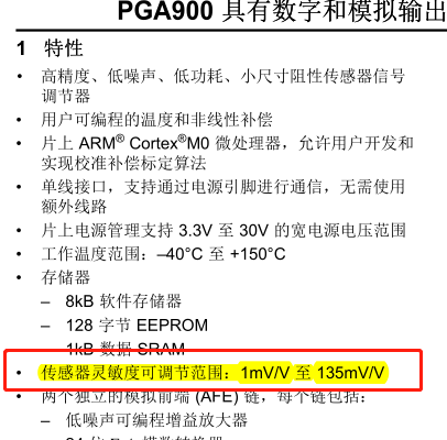

请问,PGA900用户手册中提到的传感器灵敏度调节范围和压力通道P GAIN 5~400的范围是怎样的对应范围,我理解增益5对应灵敏度1mv/v,增益400对应灵敏度135mv/v,那么中间的增益等级对应的灵敏度应该如何计算?
  • 您好,
    看英语数据手册,对应的描述是Accommodates sensor sensitivities from 1 mV/V to 135 mV/V,或者数据手册7.1 Overview章节描述It supports the sensing element spans from 1 mV/V to 135 mV/V. 意思应该是PGA900可以外接灵敏度1 mV/V 到135 mV/V的传感器
