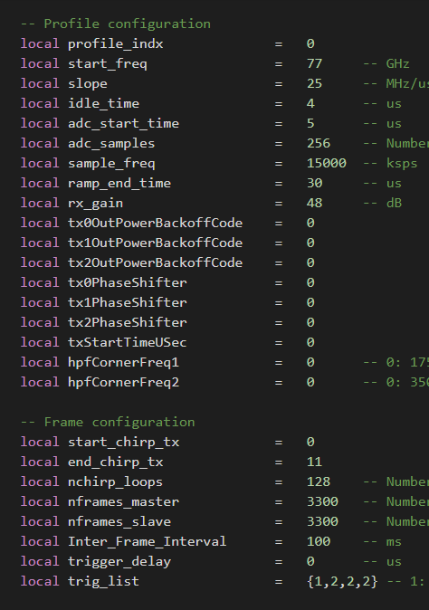

手上套件为MMWCAS-RF-EVM(AWR2243),采用MIMO工作模式,chirp的配置如下:

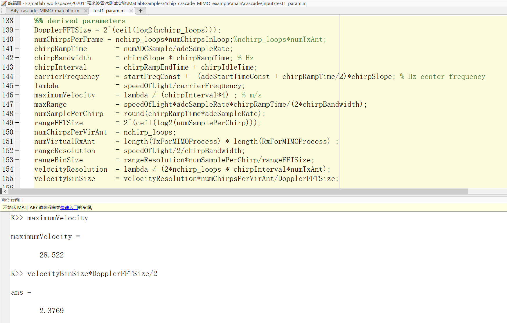

采集数据后,在matlab后处理程序中,核对相关性能理论指标如下:
可以发现最大速度为28.522m/s,但根据速度分辨率和DopplerFFTSize计算出的速度维每一格的大小,即velocityBinSize,乘以总格数(DopplerFFTSize),再除以2(正负速度),得到正负速度的最大绝对值为2.3769左右。请问这种情况怎么解释?难道最大速度这个值,在实际中,是没有任何参考价值的吗?
感觉在设计chirp的时候验算的这个maximumVelocity误导了我,导致采集的数据经过后处理后,发现对速度大的目标无法检测到
