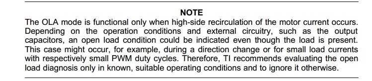

你好!我们在使用DRV8873这块芯片时,客户在PID调试过程中,会发生开路故障误报的情况,由于当前此芯片用于控制节气门位置,所以没有使用Open-Load Detection in Passive Mode,而是Open-Load Detection in Active Mode (OLA)
但是在文档中有附件描述。
请问在PID控制下,我应该怎么去规避这个问题,或者贵司在这方面有没有什么使用上的建议?
