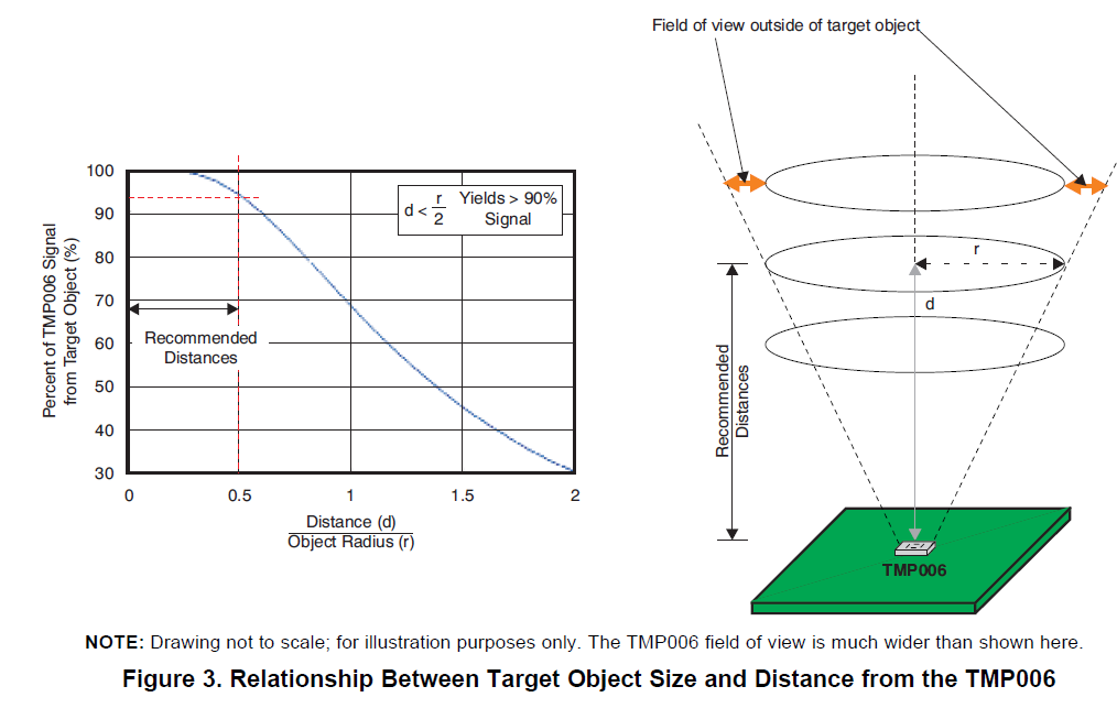

TMP006A测温有距离的限制吗?如我的应用要求距离1米远时,能否应用此器件。如何应用

TMP006的测温需要考虑的散射物体和006之间的角度。距离计算参见TI网站 TMP006 User Guide

那要看你测量的物体的大小和半径,最好是TMP006到测量物体的距离D与测量物体半径R的比值为0.5的时候最佳,感觉你1米太远了
肯定是有距离限制,被测物有多大?按照下面这个精度的图,要求被测物足够大才行。
另外,TMP006不是那种对外发射信号,只是一个被动接收的器件。距离远了,热源不够集中,精度会不高。
