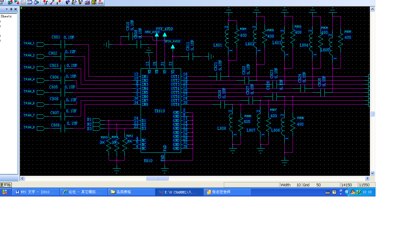

你们好!我买了TI的TX810收发开关,用于超声接收电路,当按照技术手册上输入信号为5M,峰峰值为3V的信号时,经过TX810出来的信号有明显的衰减,但是输入信号为几百mv的信号时,这个信号通过不了TX810,想问下是什么原因?(供电都正常,中间pad接的是地)
上面是我参考TX810的datasheet画出来的原理图,请帮我分析下,谢谢!
你好,首先谢谢你的建议,我这样测量的,输入输出都加入了一个50欧姆的负载,没有接电感,后续电路也断开了,但是效果还是一样,几百mv的信号还是过不去!
你好!B3B2B1我设置过是101、100,但是没效果。由于担心设置为111的话烧坏片子,所以没有设置为111!
B3B2B1设置是没有任何变化吗?引脚处high 的电平大概多少?
有变化的,电平都测过了,高电平3.3V,低电平0V,B3B2B1设置得越大,发热量也越大,但芯片就是没有达到应该有的开关作用
不过有个问题,我不知道是不是这个原因。中间的pad盘我接的是地,手册上要求的是-5V到0V,典型值是-5V,请问这个会有影响吗?

substrate 接负电源还是ground 需要看其如何与内部电路连接的,有的器件和内部电路是隔离的,这样无论接什么电平都是没有关系的,只要能有良好散热平面就可以。而有些substrate 是接内部线路的,这类器件一般都需要接negative supply。并且negative supply power plan 必须有较大的平面做散热。
TX810 的datasheet 并没有详细介绍这个substrate 是如何连接的,只是提到–5 V to 0 V for ±5 V operation,所以按照这样来看接地和接power 应该都是可以的。
不过按照前面所说,为了保险起见,您是否有机会做rework 将Vsub 接 negative power,而且datasheet中的电气特性都是按照Vsub=-5V测试出来的。
你好!我们这边有另外一个课题组也用了TX810这个芯片,pad盘接的是-5V,但还是没用!实在是找不出原因了!

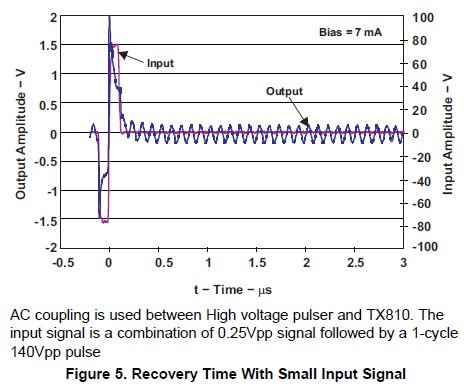

输入信号源参数为:频率:1MHZ,峰峰值367mv(低电平:0mv,高电平:367mv),正弦波,结果显示这样的波形通不过TX810。输入输出阻抗都为50欧姆,(输入阻抗为50欧姆,输出阻抗为400欧姆的也试过)都还是没用。
1. 您的layout 做的怎样?高速信号的完整性,power plan 的布局等。暂时还没有开发板的layout 原件可以提供,不过您可以参考一下开发板的data sheet中layout 的截图。
2. 量测一下输入输出电容前后的信号,确认输入端信号是否真正进入IC以及输出端是否没有任何信号出来。
