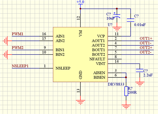

大家好,最近在做一个振动电机实验,选用的是扁平电机(手机振动电机)和空心杯电机,驱动芯片选用的是TI的有刷直流电机驱动器DRV8833,按照官方的电路搭了一个电路,外接电压5V,逻辑控制3.3V,发现接上电机毫无反应,测试电压发现电机没接上时,输入脚INX一正一负,两个OUT脚一个5V,一个0V,但接上面任意一种电机OUT输出电压就变成0.3V左右,不知何解,请大家指点指点。我选的扁平电机卖家说是有刷的。
