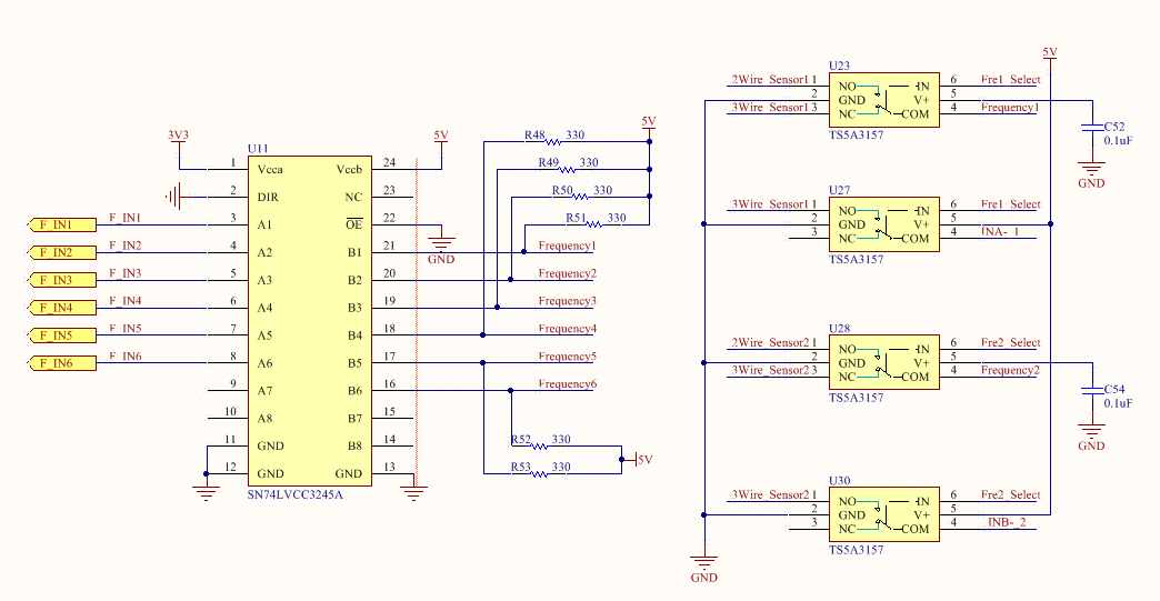

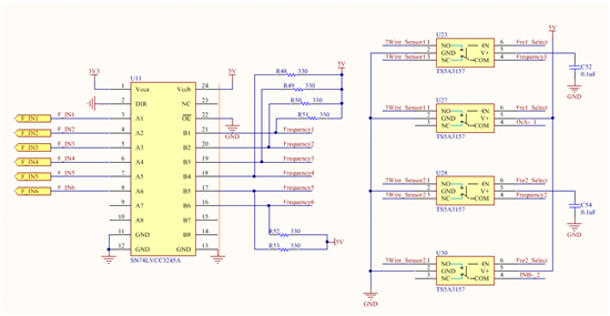

我使用TS5A3157开关芯片,进行两种选择的切换:1、信号与SN74LVCC3245直连 2、信号通过运放以后,与SN74LVCC3245连接
TS5A3157开关芯片的 控制引脚是,STM32系列单片机,引脚高电平3.3V
现在发现单片机不给TS5A3157引脚高高电平或者低电平时,功耗迅速上升。当给定低电平或者高电平时则功耗下降30mA左右(12V 供电)
能帮我分析一下吗

  • 我拆了几个元器件,现在发现功耗的原因了
    不是模拟开关的问题,是SN74LVCC3245芯片的问题,我拆掉该芯片后,12V降低了15mA左右。
    该芯片的功耗应该也没这么大啊?

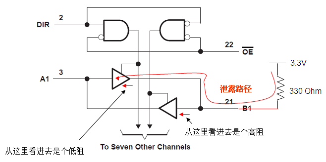

  • 把所有B路的上拉电阻都去掉,这个是没必要的。从A通道的反相器输出端看进去,应该是个低阻,此时你在B路输入挂个500欧姆到5V,很有可能电流会通过500欧姆->反相器输出泄露到地。

    1、那个B路的上拉电阻,是因为外部使用的风速传感器,需要上拉,信号才会正确,,您说的反相器指的是 SN74LVCC3245这颗芯片吗。
    2、经过我进一步的测试发现,只要模拟开关关闭(输入接低电平,即模拟开关闭合),整机功耗为12V 下60mA左右,正常范围,如果IO控制端口接高电平,使模拟开关切换到NO侧,则整机功耗为12V下140mA,并且随时间推移,会缓慢降低到70mA左右达到稳定。。。这是个什么原理啊。郁闷。。调不好板子。。
  • 你参考一下下面这张图,我在这张图里画出了泄露路径,所谓的“反相器”其实指的是A路那个三角形,现在看来那个应该是个缓冲器而不是反相。
    可以试试把330欧姆的上拉电阻加大,看看泄露电流会不会降低。
