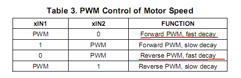

DRV8833电机驱动芯片,数据手册的第8页table3提到可以用pwm调速,我看到XIN1输入pwm,XIN2输入0,则实现pwm前进,那我要实现刹车功能怎么做呢?
pwm方式下如何实现刹车?

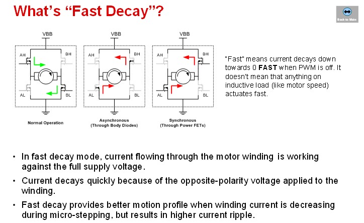

为什么说slow decay 就是刹车呢。电流衰减的慢就是刹车?刚刚接触电机,小白一个,请指教
Slow decay是指电流慢衰减,只是正好slow decay 的桥路状态和刹车的桥路状态一样,有时我们就不区分这两个概念了。
但是,slow decay和刹车的时机是完全不同的。
Slow decay 只包含正向驱动电路在PWM off时间内(或者在刹车动作的前一小段时间),电流以慢衰减方式从运行电流水平降到零的这段时间,通常在几十到几百微秒的时间。一旦电流衰减到零(如果PWM off时间够长),作为slow decay来说就完全结束了。
在刹车过程中电流衰减到零之后,电流将会反向(反电动势产生的电流),严格意义来说,这时才是刹车过程的开始,反电动势产生的电流会产生巨大的电磁阻尼。动能向电能再向线圈内能转化,电机刹车直到停止转动。整个刹车过程通常在几百毫秒到几秒,受电机的刹车电流和转动惯量影响。
