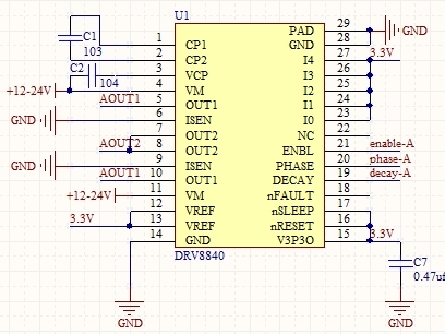

请问我这样的接法有什么问题,不是文档上说
,我就这样接了,而且把I0到I4全拉高,这样接有什么问题吗?这样直接使得电流过大,芯片发热很大,下面是我的整张图
希望指导
你好,发热可能是PCB散热那边没处理。我们的芯片底部有一个热焊盘,这个焊盘需要通过良好的接地来散热,PCB布板的时候需要在DRV8840的封装上放置一个散热焊盘,焊接的时候这个焊盘要和芯片底部的焊盘可靠的连接并且接地(焊盘上还需要打一些过孔散热),详细的PCBlayout你可以参考附件中的文档
既然已经将Isense直接接地,那么也就无需再通过I0~I4来设置chopping current,可直接悬空,因为I0~I4内部已经下拉,I0~I4=0x00h,说明 full-scale (0%)chopping current,I0~I4都为高的话,为100% chopping current。
内部已经拉低,那说明电流设定现在已经是0了?意思是我怎么样都会过流吗?那我要怎么接呢,求指导
你现在这种接法是不对电流进行限制,如果你想把电流控制住,可以在ISEN和地之间接一个采样电阻Rsense,那么电流的峰值会被限制在Ichop=VREF/(Rsense*5),当然,你还可以通过设置I0-I5这五个引脚来设置最终的电流峰值为Ichop的百分之多少。详细请看datasheet的第七页。以及可以参考我们的EVM板原理图(附件)
除了正确处理power pad之外,你指的芯片发热严重,那么有没有测下芯片的结温具体为多少?然后根据TJ= PD*( RθJA) + TA 计算下芯片结温是否正常。
可以设置限流的,在Isense和地之间加一电阻Rsense,电流限制在I=Vrefx/(5*Rsense),详细介绍可参考datasheet Page8的介绍:
