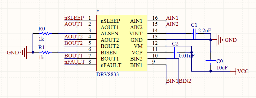

DRV8833不接电机是能产生电压,接上电机电势被拉低,而且没有一点电流输出
Other Parts Discussed in Thread: DRV8833
求帮助啊!!
  • 你好,
    请问R0 和R1实际连接了1k的电阻吗,这个阻值太大,使得电流限制值在0.2v / 1000 = 0.2mA
    这个电流不能驱动任何马达。
    正常的设定为:比如电机的电流最大值想限制在0.5A,请使用0.2/0.5 = 0.4ohm 作为采用电阻。
