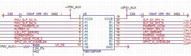

同样的电路中,用TXB0108B测试,信号切换时没问题,用 TXS0108E测试, VCCA 1.8V,A8 输出电压掉到1.2V,这是什么问题
这两颗料据了解 TXS0108E效果好,但实际却是 TXS0108E 有问题,请帮忙分析下问题.谢谢
VCCA 1.2V,VCCB3.3V

信号的data rate为多少,TXB0108B的data rate最大为100Mbps,而TXS0108E的最大data rate为60Mbps(Push pull),2Mbps(open drain)。
没发生虚焊,脱焊现象吧? TXB0108B和TXS0108二者的区别在于TXB不适用于负载为OD架构或类似I2C接口的应用,还有就是速率问题,其他没什么区别。把电路图传上来看下。
