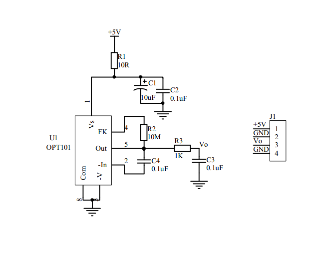

          你们好,我第一次使用OTP101光电二极管,遇到一些问题,下面是的设计的OTP101的外围电路,看一看有没有不合理的,具体电路见附件
  问题 1:从OTP101的手册中无法看到光照强度对应电流及输出电压的关系,烦请告知?
     2:手册中Figure 4a中的下这个表格这些参数怎么理解?
     3:我用光源为红外线650nm,但是输出电压不怎么线性,也不稳定,请问是什么原因?谢谢

  • 1.光强度对应的输出电压的关系可参考datasheet中“VOLTAGE RESPONSIVITY vs IRRADIANCE”曲线。
    2. Rext和Cext分别为pin4,5引脚接的外部电阻和电容值的大小,DCgain指的是增益,输出电压/输入电流(V/A)。 bandwidth指的是外部Rext和Cext构成的滤波器的截止频率。
    3.不稳定很有可能和layout有关,最好对输入端加上屏蔽环(guard ring),使得同相端和反相端等电位,防止同相端通过电路板流向反相端产生的漏电流,加屏蔽环的方法就是通过pcb layout,将输入引脚2,3屏蔽起来接到8脚,可通过打VIA和外围器件连接。
  • 您好!!!你看我附件的电路图了吗?这样的接法合理吗?我们这种电路是不是输出电压会很小吗?可以知道大概范围吗?
