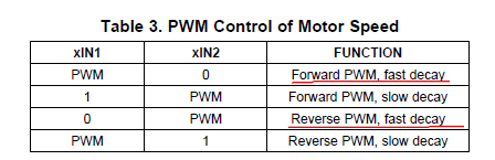

今天按照
这个表格调试drv8833,其中芯片的Vm接入10v直流,有一个问题就是:我xin1输入频率8k,占空比10%的pwm波,xin2输入低电平,结果测量xout1和xout2两端的电压是3v,而把输入xin1的pwm波占空比设置为20%,频率不变,结果测量xout1和xout2两端的电压是6.5v,把占空比设置为30%,测量xout1和xout2两端的电压是7.5v,这输入的占空比和xout1和xout2两端的电压完全是非线性关系,我这如何按自己要求来调速呢?????????

这个测量结果线性与否和你所接的负载状态以及测量工具有关,与你采用的PWM模式也有关(slow或fast)。
如果是用万用表测量,结果并不一定准确,这个和万用表输入采样频率有关。请在输出端加上感性负载或者并联一个小电容再来测量两端的电压,这里要注意电容值不能太大,否则可能触发芯片的过流保护,可以试试0.1u。空载的情况下,最好根据示波器来看占空比是否和输入一致。输出的有效电压值可以根据波形准确计算得到。
采用PWM调速和马达控制中最基本方法,但是想要得到准确恒定的转速,需要采用闭环PWM控制调速,否则即使PWM输出电压和占空比是完全的正比关系,电机转速也不一定会得到同样的线性关系,这个和电机本身及负载有很大关系。
对于驱动芯片来说,只要输出PWM波形及占空比与输入相匹配就没有问题。
