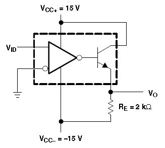

自己设计腐蚀的电路板,LM311的 过零比较器,如上图,不过我用的正负5V供电。用1KHz的正弦波输入,示波器显示输出正电压为3.3V,负电压为-5V,为什么不能输出+5V呢?可能是什么问题呢?
把RE换小点试试,看输出高电压是不是会升高。
换到1K了,但是输出还是没有改变,用正负12V,正负15V供电时输出都是只能达到负压,达不到正压。
输出高电平是3.3V,低电是5.4V,比电源负电压还低。
