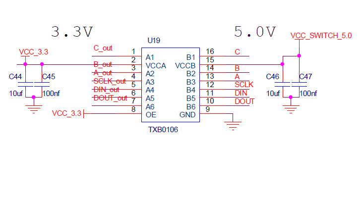

请问下TXB0106 与SN74HC151能否直接搭配使用?
目前 SN74HC151的地址选择ABC的电压能被正常的level shift。
但是SN74HC151上的数据信号却不能正常的转换。
检查下输入3.3V信号的电流,因为For proper operation, the device driving the data I/Os of the TXB0106 must have drive strength of at least ±2 mA.
能把输入输出波形发上来看看吗?有没有尝试5V到3.3V是否能正常转换?
