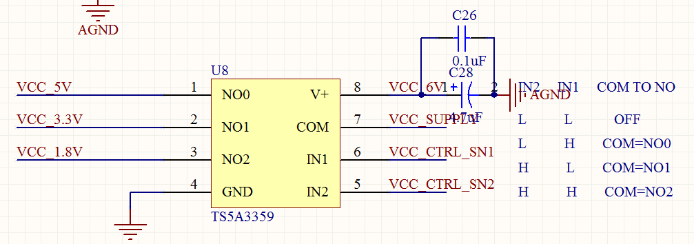

您好,
电路图如下:
V+:我一开始设置的是6V,因为在COM端没有检测到电压,所以就改到5V,可是输出还一直是0V。
我的CTRL信号无论是 00,01,11,输出都是0。
这么做是想对电压进行选择,给后面的芯片供电。
请问我这么用有什么问题?

切换电压的话,应该选用power switch,比如TPS211x系列。
http://www.ti.com/lsds/ti/power-management/power-multiplexer-mux-products.page
谢谢回复。
我需要三路电压选择,分别1.8V、3.3V、5V,需要手动选择。满足3路输出的我只找到TPS22933A,不过此器件是自动输入选择功能的,所以还是不满足需求。
