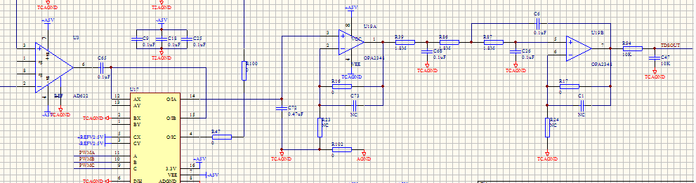

设计模拟电路 正负电压转化为直流电压
设计要求:输入为正负1v   最后得到的电压为2V(输出=正值+|负值|)。  利用电容、放大器
  • 您好,可以描述得更清楚些吗,例如几路输入,每路信号的输入范围,信号频率等

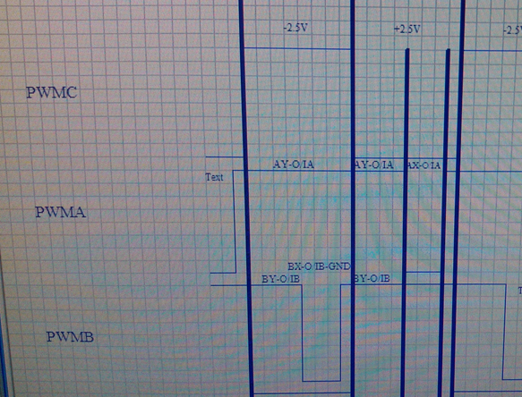

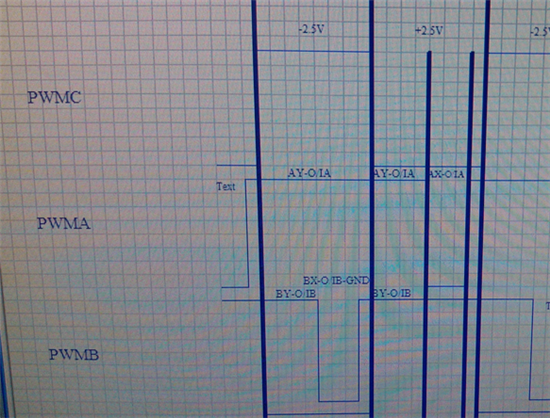

  • 上面一张是原理图,下面的图片是74HC4053中的PWMA/B/C的时序图,当PWMC是高电平时,AD622采集到的电压是负值(假设为-1V),当PWMC是低电平时,AD622采集到的电压是正值(假设为+1V),经过PWMA/B控制C65/C72使得TDSOUT=2V(1+|-1|=2V),PWMC频率为1KHZ,这个电路 我搞不明白电容那块是怎么工作的,你帮我分析下
