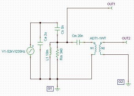

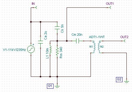

高压电容Ca两端加有效值11kV,频率235Hz的正玄波高电压,功率电感L1=10mH与电阻Rm=340Ω并联后与高压电容Ck=5nF组成分压电路(同时具有高通滤波的作用),后端通过电容Cm=20nF与Mini的高频变压器ADT1-1WT再次分压,电路下图
电路仿真在OUT1处得到正玄波峰值约1.7V,如图下图,

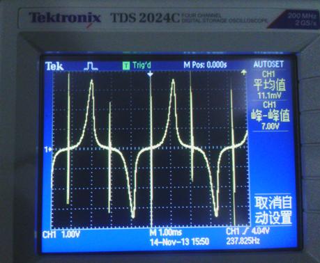

但实际由示波器测量却得到下图所示信号(脉冲信号是开关电源干扰)
请问是什么原因导致正玄波畸变的,该如何改进
