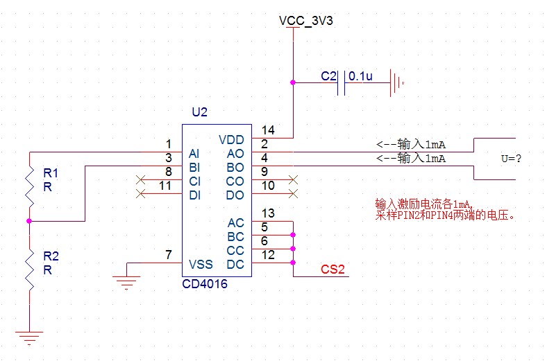

请问CD4016开关能否用作电流通断的开关?
你好,可以,但是请注意其最大电流限制,及导通内阻
谢谢您的解答!在数据手册上好像没有最大的限制电流这个数据!请您帮我看看这个方案用该芯片是否可行,示意图见附件。我实际测量的结果是激励电流损失了80%左右。如果该芯片不行,请帮我推荐一个芯片,最好是与该封装和引脚属性一直的芯片,谢谢您!
请问您电路中R1 R2分别是多少呢?
R1=1K,R2=833Ω,谢谢您!
首先,R1为1k,R2为833欧,而电源电压为3.3V,在此情况下CD4016的导通电阻比较大,几百欧到一千多欧的范围,因此误差会非常大。建议您使用TS3A24159,这款电压范围满足您的要求,而且导通电阻非常小。
谢谢你们的热心帮助! 正如Carter Liu所说的那样,CD4016有一个最大电流限制,经测试,当通过100uA的恒流时,基本没有电流损失,最大的电流限制与供电电压也有关系,建议流过的电流小于500uA。 Sunny Qin的分析及推荐的器件TS3A24159我将会认真考虑。谢谢你们的耐心解答,非常感谢!
