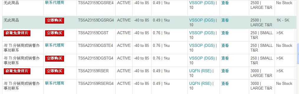

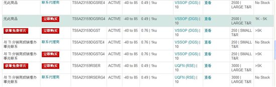

请问同一款芯片封装也相同,那些不同的后缀代表什么意思啊

后缀R代表的是Reel,卷装,T代表的是Tube,管装,E4和G4都是绿色环保无铅产品,按等级区分的是,先经E4然后再经G4阶段
